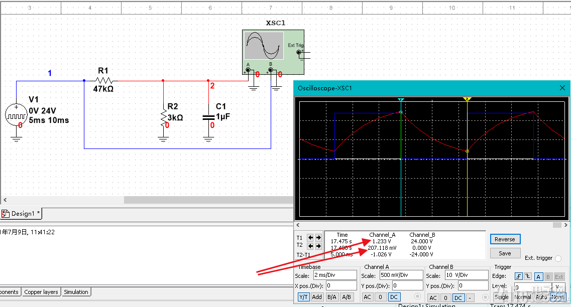

dandantcb 发表于 2021-7-9 11:52 看下图你就明白了。0-24V周期脉冲,你分压电阻读不到0V是正常的,因为你有电容。在一个充放电周期内,电容 ...

@han1003441956 :是的,单独测试100Hz是不存在这个问题点的
对的 忘记说上面是个H桥通路 是否可能存在MOS管管压降分压问题呢
赞0
电容拿掉还是这样的问题呢

@coody :我上面是H桥,会不会是NMOS管的管压降呢,去掉电容还是一样的,感谢您!
@han1003441956 :3K 10nF的RC值是30us,100Hz是10ms,333倍,滤波作用应该可以忽略,捏贴个示波器图看看。
你好,方波频率是100HZ
