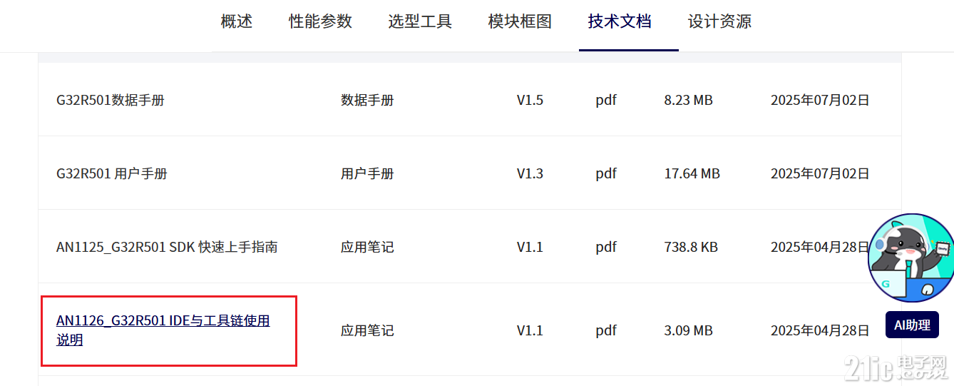

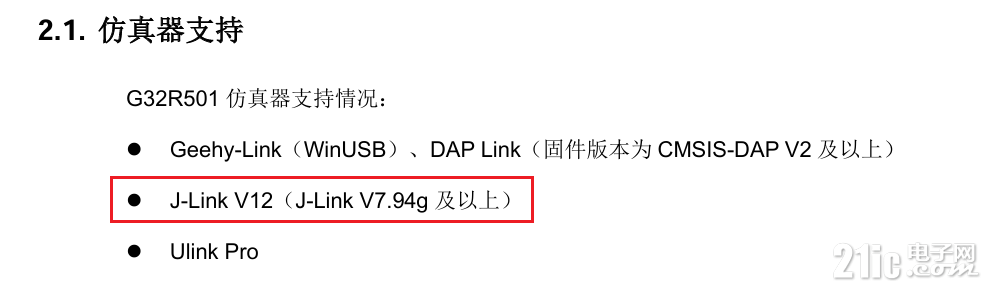

  • 我帮你在官网https://www.geehy.com/上看了一下手册说明,里面有这么一段话,供你参考: 57135688b2260ed16f.png

    具体是这样的
    J-Link的硬件版本是V11.00,dll版本是V8.10,固件版本是J-Link V11 compiled Apr 27。可以检测到芯片,下载时会报错does not support the cortex-m52 core does not support the cortex-m52 core。
    网上查说是J-Link固件版本要到V12才行。是必须要V12才行的吗?
