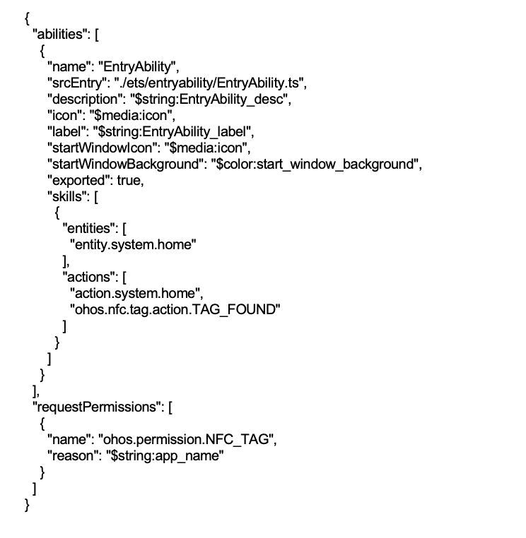

前台标签读取是指用户在触碰NFC标签之前,先打开特定的应用程序,明确使用该应用与NFC标签进行读写操作。以下是实现前台标签读取的关键步骤和API调用示例:
首先,在module.json5文件中声明NFC标签读取的权限以及相关action:
然后,在应用代码中进行以下操作:

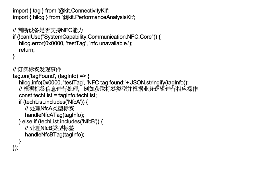

3. 后台标签识别实现
后台标签识别是指设备在未打开特定NFC标签应用程序的情况下,触碰发现NFC标签后,根据标签的技术类型,分发给能够处理的应用程序。如果匹配到多个应用程序,则弹出应用选择器让用户手动选择。
在module.json5文件中声明NFC标签读取的权限、相关action以及应用能够处理的AID(应用程序标识符):
在应用代码中,主要是订阅标签发现事件,当检测到符合条件的标签时,进行相应处理:

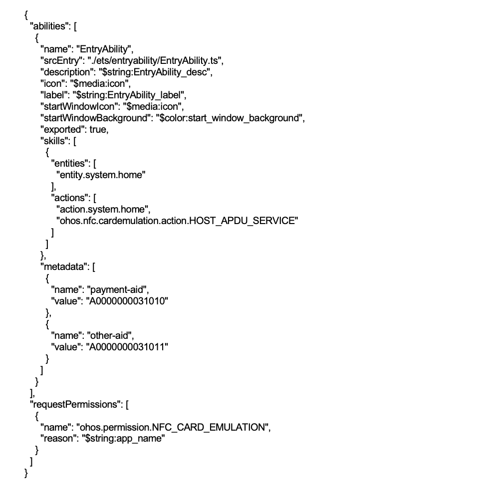

在module.json5文件中声明NFC卡模拟权限和HCE特定的action:
在应用代码中:
后台刷卡:
在module.json5文件中声明NFC卡模拟权限、HCE特定的action以及应用能够处理的AID:
在应用代码中:
