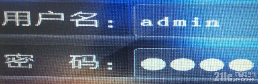

[i.MX] IMX6Q Linux LCD屏驱动显示

史迪威将军 发表于 2015-8-27 10:32 | 显示全部楼层
问题应该是LCD显示参数设置不正确。对应着LCD的时序看看程序,用示波器比较一下。
ach_dmatek 发表于 2015-8-27 10:34 | 显示全部楼层
我觉得是你自己把软硬件配置给搞混了,你的硬件设计采用了LVDS,你怎么和RGB的配置联系到一起呢。
                .disp_dev = "ldb",
                .interface_pix_fmt = IPU_PIX_FMT_RGB666,
                .mode_str = "LDB-XGA",
                .default_bpp = 16,
                .int_clk = false,
                .late_init = false,
这个配置没有错啊。不要使用下面的配置。

default_bpp = 16修改成default_bpp = 32.不然Android系统显示不正常。
ach_dmatek 发表于 2015-8-27 10:37 | 显示全部楼层
至于屏显示是否正常,你要跳一下LCD的前阶后阶和CLK。只要时序对了,满足LCD显示的CLK,那么一切应该是正常的。否则就是硬件问题了。好好查查。
 楼主| piaoxuxxx 发表于 2015-8-27 10:57 | 显示全部楼层
LCD接口是双6位LVDS,但是我们用的是 DISP0口 TTL转的双6位LVDS啊,我的系统是linux
ach_dmatek 发表于 2015-8-27 11:29 | 显示全部楼层
那你前段显示就是RGB了。所以配置RGB是对的。但是驱动就不是ldb.c文件了吧。你看一下mxc_lcd.c这个文件,这个应该是对应RGB显示的驱动程序。

 楼主| piaoxuxxx 发表于 2015-9-6 15:51 | 显示全部楼层
闪的问题解决了 是硬件问题。现在还有一个问题:我的屏是1600*900的,当我设置分辨率为1600*900时,大概有一半的图像超出屏幕范围了,Y方向900是对的。X方向只能显示0—800的像素图像,800-1600的超出右边界了。当我设置800*900,图像都显示在屏的范围内,但是分辨率不对呀?设置成1600*900 和800*900 字体都是被压扁了的?大家有遇到这种问题的没呢?
密码本来该显示圆的
密码本来该显示圆的
mini1986 发表于 2015-9-7 08:48 | 显示全部楼层
驱动的分辨率和你们应用程序的分辨率都改成1600*900试试......
