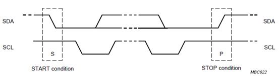

I2C总线有两根信号线,一根为SDA(数据线),一根为SCL(时钟线)时钟信号是由主控器件产生。I2C总线在传送数据过程中共有三种类型信号,它们分别是:开始信号、结束信号和应答信号。
开始信号:SCL为高电平时,SDA由高电平转变为低电平跳变,表示开始通信。
结束信号:SCL为高电平时,SDA由低电平转变为高电平跳变,结束结束通信。
  应答信号:接收数据的IC在接收到一个字节数据后,向发送数据的IC发出特定的低电平脉冲,表示已收到数据。
  开始和结束信号都是由主机发出的,应答信号是由从机发出的,开始和结束通信过程的时序如图1所示。
  这些信号中,起始信号是必需的,结束信号和应答信号,都可以不要。

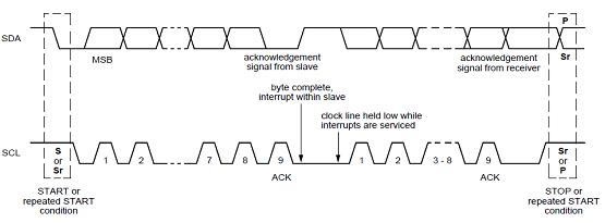

I2C总线操作时序
I2C总线必须由主机(通常为微控制器)控制,主机产生串行时钟(SCL)控制总线的传输方向,并产生起始和停止条件。SDA线上的数据状态仅在SCL为低电平的期间才能改变,SCL为高电平的期间,SDA状态的改变被用来表示起始和停止条件。
控制字节
  在通信开始信号之后,发送的必须是器件的控制字节,其中高四位为器件类型识别符,接着三位为片选,最后一位为读写位,当为1时为读操作,为0时为写操作。该字节前七位表示器件的地址。
图2
(注:SCL线上1~7位为7位接收器件地址,第8位为读写位,第9位为ACK应答位,紧接着的为第一个数据字节,然后是一位应答位,后面继续第2个数据字节。)

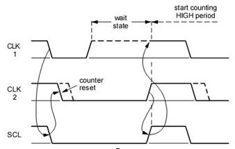

A、SCL线的同步(时钟同步)
SCL同步是由于总线具有线“与”的逻辑功能,即只要有一个节点发送低电平时,总线上就表现为低电平。当所有的节点都发送高电平时,总线才能表现为高电平。
由于线“与”逻辑功能的原理,当多个节点同时发送时钟信号时,在总线上表现的是统一的时钟信号。这就是SCL的同步原理。

1.进行数据传送时,在SCL为高电平期间,SDA线上电平必须保持稳定,只有SCL为低时,才允许SDA线上电平改变状态。并且每个字节传送时都是高位在前。
2.对于应答信号,ACK=0时为有效应答位,说明从已经成功接收到该字节,若为1则说明接受不成功。
3.如果从需要延迟下一个数据字节开始传送的时间,可以通过把SCL电平拉低并保持来强制主进入等待状态。
4.主完成一次通信后还想继续占用总线在进行一次通信,而又不释放总线,就要利用重启动信号Sr。它既作为前一次数据传输的结束,又作为后一次传输的开始。
