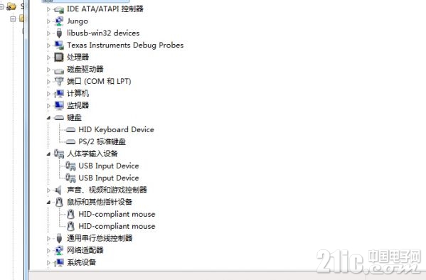

我参考圈圈的书,在STM32USB库的基础上成功移植了USB键盘。
现在,我想更进一步,移植带鼠标功能的USB键盘(方法一)。
我先修改了一下PID,把圈圈51例程的报告描述符考到STM32工程里,
报告描述符大小修改为121。
然后,usb_prop.c的下面的函数改为如下:

程序下到板子里,设备管理器里键盘和鼠标都出来了,如下图:
可是按下板子上的按键,本来打算在记事本里打出一个1的,可是什么也没有。
请问高手,问题出在哪里?谢谢!
JY-DX-JY|  楼主 | 2016-1-16 11:49 | 只看该作者
现在有了进展。
主程序如下:
if(GPIO_ReadInputDataBit(GPIOA, GPIO_Pin_2)==0)
                        if ((JoyState() != 0) & (bDeviceState == CONFIGURED))
                                Joystick_Send(JoyState());
                if(GPIO_ReadInputDataBit(GPIOA, GPIO_Pin_2)==1)
                        Task_USB_Scan(pdata);
GPIOA2用来选择鼠标还是键盘。
当GPIOA2接高电平,选择键盘,否则选择鼠标。
测试结果如下:
一上电,GPIOA2接低,鼠标正常。然后GPIOA2高,键盘正常。
然后GPIOA2再接低,鼠标不反应,键盘却可以。好像键盘功能
把鼠标功能覆盖了。
