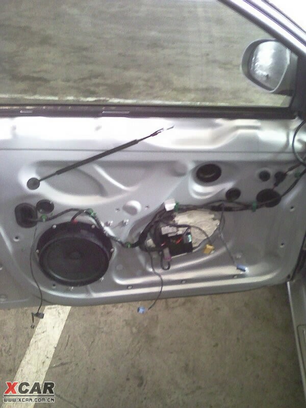

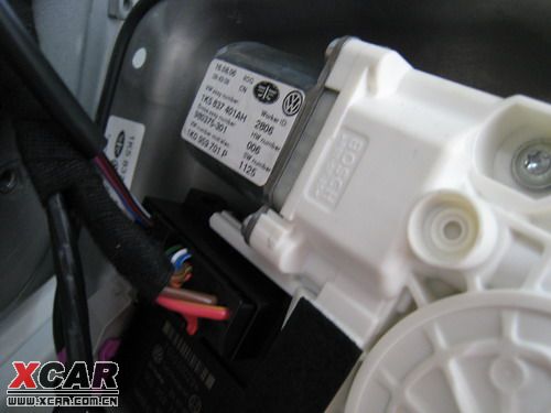

楼上说的不错,漏电未必是板子上的器件,如此大的电流,如是板上器件应可轻松看出热损痕甚至烧焦的地方,更可能是板子故障导致其它回路中的大电流。
锁块连着这个东西,锁块先有一个微动开关坏了,然后就开始漏电,先以为是锁块漏电,后来换了这个升窗器,就不再漏电了,但少量的漏电我不知道该怎么检测??
锁块也是一个控制板加一个机械式的锁。。这个是 一个电路板控制加一个电机。。
 楼主| 逗你丸ER 发表于 2010-2-5 00:39 | 显示全部楼层
这个东西是个中控模块,整合和玻璃升降器,还有监视锁车等其他功能。。

mohanwei 发表于 2010-2-5 09:10 | 显示全部楼层
这种问题很难找的,举个例子:
你这块板上有一个MCU,有一个输入开关接口(假设检测窗是否摇到位),当MCU检测到窗“没到位”时,就通过I/O或者总线使升降电机一直运转(实际上已经堵转了)……
这样板子表面上看不到异常(烧焦、发烫等),实际上其它地方的执行器件正在饱受煎熬……
这个时候,你可能需要一个灵敏点的非接触式直流电流表,从电源树的根部(电池)开始,逐个排除(重点是各种电机)
tyw 发表于 2010-2-5 13:04 | 显示全部楼层

mohanwei 发表于 2010-2-8 11:20 | 显示全部楼层
汽车内部所有板子模块都是联网的,在不知道功能、不知道协议、没有专用测试设备的情况下是难以直接修板的。估计只能用电流法找到耗电部位,再逐步反推找到真实的故障。
举例:
升降电机一直通电,为什么通电?1-中央处理器发出了关窗指令;2-用户一直按着升降按钮;3-控制板没收到限位开关动作信号……
再缩小排查范围:
第1条太邪乎,也不好确认,先放下
2,3由于换一块新板就搞定,估计也可以排除按钮和开关的问题;那么可以考虑顺着按键和开关找到板上相应的按键检测电路和开关信号检测电路,通常是和I/O口相连,并且有上拉电阻的……看看电平是否和动作吻合……如果没问题就要进一步核对新板和故障板的所有输入输出信号是否吻合了
 楼主| 逗你丸ER 发表于 2010-2-8 13:03 | 显示全部楼层
31# mohanwei
学习。。。汽车生产厂哥们跟我说,“其实这门锁控制器控制着很多中央控制用电设备,某个设备坏了都有可能照成其损坏,是车辆上比较容易损坏的易损件,很多车上都是独立分开设立一个中央门锁控制器的,不在一个板上。而该车上却将它分成4个(首批车)或2个整合在升降器板内,使维修成本上升不少。”
PS我的认识: 该升降器模块上的 控制门锁的元件被门锁故障连带弄挂,所以导致了升降器 漏电
