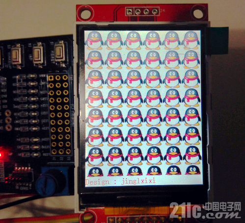

对于LPC824 lite这款以取代单片机为目标的产品,不为它配上个TFT彩色显示屏也难展其英雄本色。可面对32KB的程序存储空间,要不借助辅助的存储空间的帮助,要想实现图像显示也实在是个难题。那首先就上TFT显示屏亮起来吧,面对LPC824的小身子板,可不能盲目地选TFT显示屏,为了节省GPIO资源这里选的是TFT串口显示屏,其显示效果如图1所示。
             图1  TFT串口屏显示效果
选好显示屏,下面的问题是如何来进行连接,因为板上GPIO资源基本上已被瓜分殆尽了。这里采用如下的连接方式,即:
REST --P0.20    DC --P0.21   CS --P0.22   SDI --P0.25   SCK --P0.24
    为此,相应相关引脚输出高低电平的定义语句如下:

那在LPC824 lite开发板上能否实现图片显示呢?
答案是可以的,但图片不能过大,其效果如图2所示。
如果图片较大又如何处理呢?目标是板上的4MBSPI FLASH!但要将大图片查分成小若干片,再分批倒到SPI FLASH中,以供读取使用。
