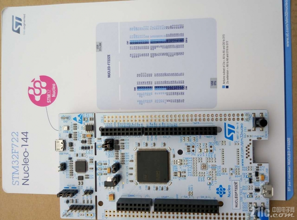

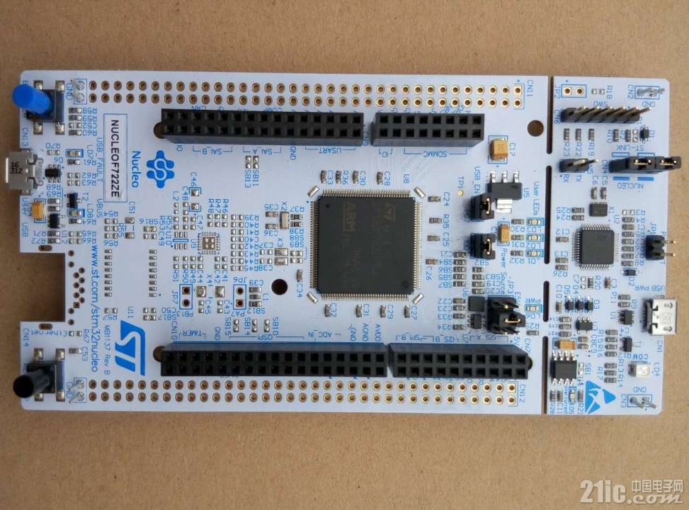

手上也有好几块Nucleo,Nucleo系列板卡有三种尺寸吧,F722是144管脚的大尺寸,和其他的Nucleo板卡风格一样,在写帖子的时候也看了其他坛友的帖子,有很多的网友说为什么没有焊上网口这个东西,大抵是因为F722ZE不支持网络接口吧
1.开发套件基本组成:
Nucleo-F722ZE作为Nucleo板卡,就像Arduino一样,其本身并没有太多太多外设:
a.板卡上部分是板载的ST-link,作为程序下载调试器,方便开发;
b.将管脚拓展出来,支持ST Zio和Arduino UNO接口;
c.板子上有很多跳线帽,可以做功能配置和切换;
d.红蓝绿三个led,可以做做简单的实验;
e.板卡下端有有一个复位按键和一个用户按键,
f.还有一个usb-otg接口,也可以作为供电。

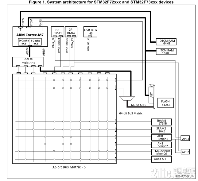

再看看F722的芯片架构,时钟树,总线,寄存器什么的……
芯片支持的外设相比之前的f1已经多了好多好多,感慨技术发展更新确实是快有点跟不上脚步。芯片初始化如果还用寄存器一个一个来配置开发应该是很费劲的了,所幸有固件库和Stm32CubeMX了,使用起来so easy吧

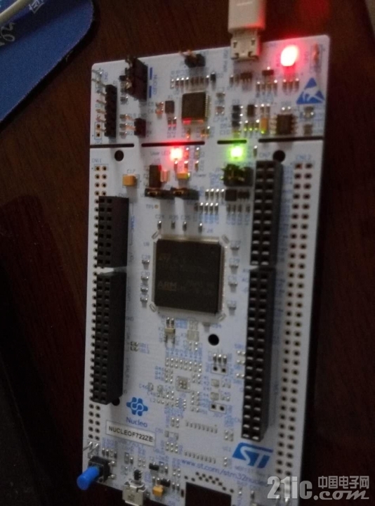

用一根micro USB线缆连接上方stlink的usb口,电脑提示安装硬件驱动,此时stlink上指示灯红闪
稍等,没有问题,可以看到,安装了stlink、虚拟串口、存储设备等好些个,虽然虚拟出来的u盘只有520KB,剩下512KB,难道这只是巧合~
安装驱动成功,stlink的指示灯保持红色,F722ZE板载一个演示程序:利用板子左下方的蓝色用户按键可以切换板载三个LED的变化情况,红色LED为常闪,蓝色LED以2Hz的频率闪动,绿色色LED以1Hz的频率闪动。

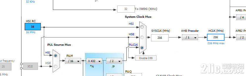

配置时钟,使用HSI
设置USART3参数
打开ART加速,使能I-Cache和D-Cache吧

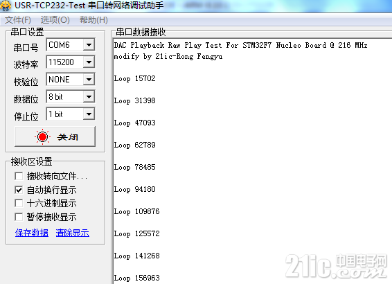

连接上开发板,将程序download到板子上,
打开串口调试助手,设置程序里面对应的参数,因为stlink有虚拟串口,不用其他连线了,非常方便

USART3,使用的参数为115200N81,做了输出重定向

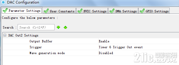

DAC,使用通道2,管脚为PA5,配置其使用tim6触发输出数据
定时器的设置是比较关键的部分~
音频的采样率为8KHz,我配置的系统主时钟=216MHz
设置tim6,作8KHz的更新中断, 那么周期Period = (系统主时钟/2)/8000 = 13500
设置tim6的中断,触发dac
关于如何自己制作音频数据文件,下面这篇帖子讲得很清楚啦~
第二篇 嵌入式系统硬件输出系统简介及播放实验(播放篇之一) - 评测 - 21IC中国电子网
http://www.21ic.com/eva/audio/201703/711661.htm
