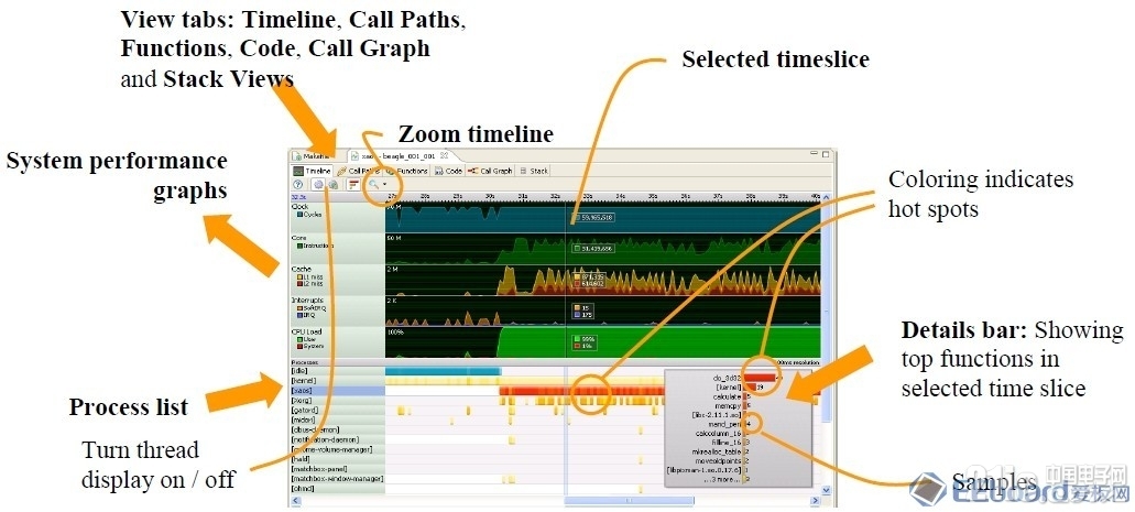

5.      应用程序性能分析器Streamline,有效分析应用代码执行效率,简单易懂的图形化表示,帮助改善代码性能和瓶颈。

                                                                    图2 Streamline功能截图
由于篇幅所限我将另行起文,图文并茂的解析DS-5,记得来关注哦

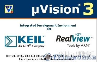

                    图3 KEIL uVision2  启动界面                                    图4 KEIL MDK 启动界面
         KEIL 是得到了超过10万名资深工程师认可的世界领先的开发工具,它具有强大的功能和易用的开发环境,通过多年的积累,KEIL在广大的MCU应用领域拥有庞大的忠实用户群体,对于喜欢死磕的工程师而言,KEIL uVision就是初恋,那就是真爱…………
      正准备大举进军MCU市场的ARMKEIL公司两眼一相望,基情迸发,那是如胶似漆,恩爱到白头…..
200510月,ARM正式全资收购KEIL,把KEIL工具纳入自己的工具链体系,帮助现有的8/16位工程师群体顺利转移到ARM 32Cortex-M平台上,这也是后来KEIL MDK 后来为什么会有Realview标识的原因,请看上图对比。

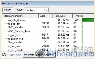

8. 极为出色的代码性能分析器帮助工程师找到程序应用的瓶颈,提高改善软件的性能。这一条文字看来很苍白,
         我们来看看几个美图带来的视觉冲击吧
图5 MDK代码性能分析

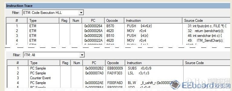

图7 MDK Trace 跟踪数据
看到这些图你有没顿时觉得一切bug都是浮云了,代码执行和事件触发都trace保存下来了,所有的寄存器和可访问地址内存都可以查看,可以查询函数引用堆栈,可以精确的定位到程序跑飞的那一行代码,可以通过函数调用次数频率有效的优化代码,顿时觉得这个世界都很美好了,有没有这种感觉?
由于篇幅原因,我将另行起文详细介绍MDK的功能,图文并茂的那种,欢迎大家关注。
