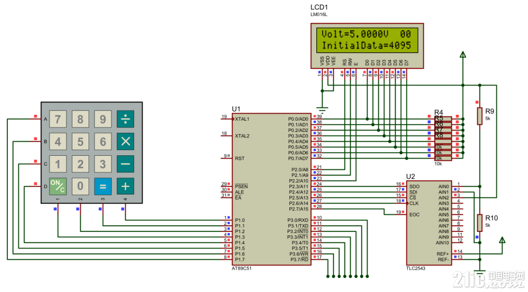

 楼主| dongnanxibei 发表于 2017-5-6 14:05 | 显示全部楼层 |阅读模式
先上个仿真图,是不是高大上。
 楼主| dongnanxibei 发表于 2017-5-6 14:06 | 显示全部楼层

 楼主| dongnanxibei 发表于 2017-5-6 14:07 | 显示全部楼层
精华就是这个ADC芯片的驱动,就一个函数,神马初始化了,统统没有,一个搞定

是不是更简单?
实现的方式就是把需要延时的地方用执行代码替换,也就是传说中的统筹方法。哈哈。

 楼主| dongnanxibei 发表于 2017-5-6 14:26 | 显示全部楼层
之前有人发帖说明明是一半啊,怎么显示还带小数啊,这个就是四舍五入的问题了,因此如果对这个发愁,就建议数据转换成四舍五入保留两位小数的显示就OK了。

wahahaheihei 发表于 2017-5-7 13:57 | 显示全部楼层
下载试了试,果然给力。
plan_1 发表于 2017-6-13 15:17 | 显示全部楼层
这里我说下,浓缩版的,
port<<=4;
port<<=4;
这里有点问题,不知道是不是楼主写错了,还是怎么的, 这样写的,只能读到0通道的值,设置其它通道无效,
取消一条port<<=4;就可以正常读取其它通道了
plan_1 发表于 2017-6-13 19:41 | 显示全部楼层
现在还发现不能多次调用
void main()
while(1)
n=Tlc2543(1);通道1的值
n1=Tlc2543(2);通道2的值
n2=Tlc2543(3);通道3的值
//此时来获取的n、n1、n2的值,就不能正确读取,一直是乱跳动的数
当 只有n=Tlc2543(1);通道1的值   就是正常的。就是while语句中只读取一个通道的值,就是正常的
为什么呢, 求大神讲解啊,现在也正在研究这个芯片
