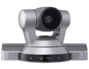

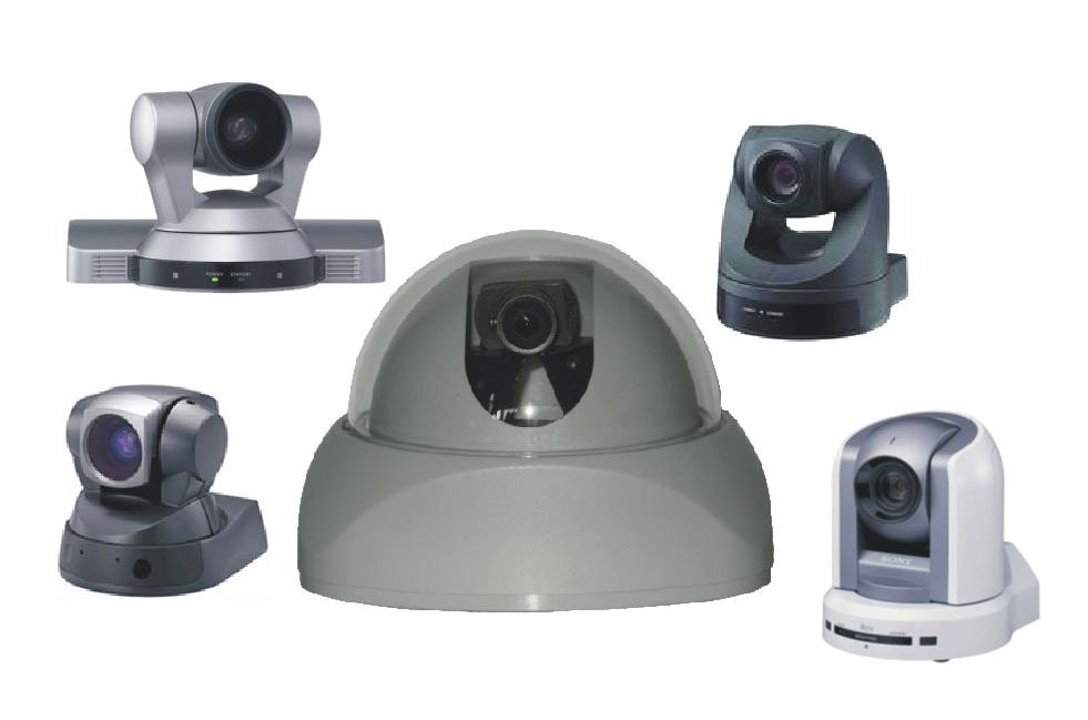

红外锁定跟踪器
产品简介
该产品为开锐自主设计研发由分离式红外锁定跟踪器,视频会议终端、红外信号发射器及无线语音传播设备组成。通过与高端专业视频会议终端配合使用实现自动跟踪目标的功能。
整个系统很好的实现了视频会议终端在教学视讯领域的应用,无需后台人员控制,只需被跟踪人员佩带领夹式或笔型无线麦克风,就能实现自动锁定跟踪目标、无线语音传输等功能,非常适合教学录播、视频会议、现场采访等场合使用。
功能特性
  • 红外寻像锁定跟踪目标,定位准确快速;
  • 跟踪效果不受其他运动目标和环境光线影响;
  • 与SONY D70、HD1、BRC300等高端专业视频会议终端配合使用;
  • 具有自动巡航功能,80个预置点;
  • 具有相对视频终端正装反装两种安装方式;
  • 可选配多种专业级无线语音传播设备;
  • 除无线麦克风外,无须佩带其它传感器;
  • 波特率可调、兼容多种控制协议。
视频会议终端型号
SONY D70
SONY D10
SONY HD1
SONY BRC300
技术参数
产品型号
KRC01PTI
红外锁定跟
预置点数
80
控制方式
RS-485总线控制
通信波特率
9600、38400bps
外形尺寸
Φ145x100mm半球形
电源
DC 12V/2A
功耗
10W以下
工作温度
-50℃~70℃
安装方式
正装、反装
无线麦克风
Panasonic笔试麦克风
音头
Panasonic电容式
音频信号
32.768kHz
波段
U波段780Mhz
发射功率
2mW
消耗功率
约60mA(1.5V)
电源
7号干电池1节
尺寸
Φ14.8x15.5mm
重量
约50g(含干电池)
线
接收方式
分集接收方式
接收灵敏度
S/N:45dB以上
声音静噪
S/N:50 dB以上
失真率
10%以下
基准输出电频
-20dBV/~60dBV 不平衡(600Ω)
辅助输出电频
-20dBV 不平衡(600Ω)
电源
AC 220V 3.8W
尺寸
210(W)×44(H)×140(D)
