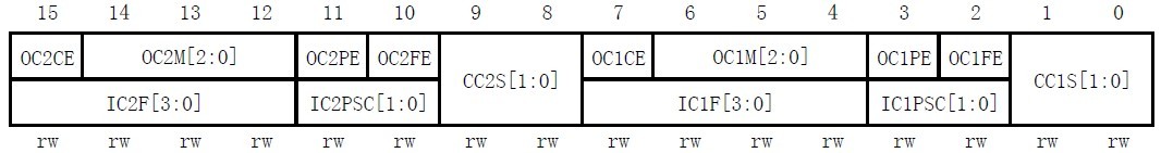

首先是捕获/比较模式寄存器(TIMx_CCMR1/2),该寄存器总共有2个,TIMx_CCMR1TIMx_CCMR2TIMx_CCMR1控制CH12,而TIMx_CCMR1控制CH34。该寄存器的各位描述如下:
3.8.1.1寄存器TIMx_CCMR1各位描述
该寄存器的有些位在不同模式下,功能不一样,所以上图把寄存器分了2层,上面一层对应输出而下面的则对应输入。关于该寄存器的详细说明,请参考《STM32参考手册》第246页,13.4.7一节。这里我们需要说明的是模式设置位OCxM,此部分由3位组成。总共可以配置成7种模式,我们使用的是PWM模式,所以这3位必须设置为110/111。这两种PWM模式的区别就是输出电平的极性相反。

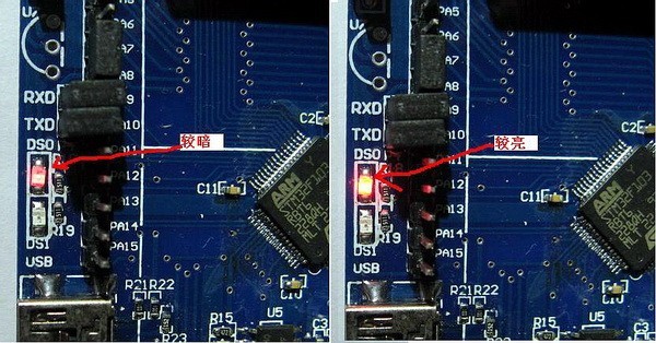

3.8.4
下载与测试
在完成软件设计之后,将我们将编译好的文件下载到MiniSTM32开发板上,观看其运行结果是否与我们编写的一致。如果没有错误,我们将看DS0不停的由暗变到亮,然后又从亮变到暗。每个过程持续时间大概为3秒钟左右。
实际运行结果如下图所示:
3.8.4.1PWM控制DS0亮度
