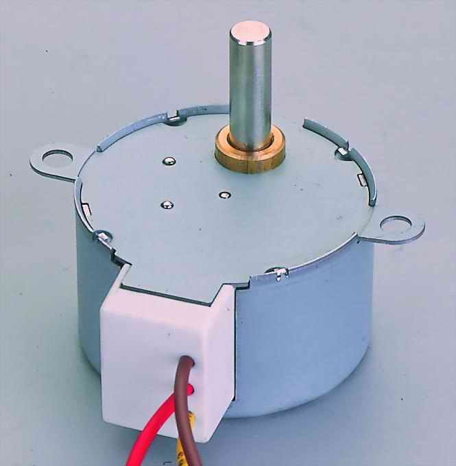

一直没弄明白这种电机的原理,指点一下,附图:

支持楼上观点,楼主的图缺少了磁爪。
不然是转不起来的。<br />同步电动机的动力特性和步进电动机相似,运行时力矩波动比较大,噪音和震动都很明显。只是同步电动机一般不具备方向性。启动转向是随机的。因此使用同步电机的微风风扇一般都有一套机械启动器,用来决定运行方向。

微型电扇里面的确有防逆转装置,不过那个是防止启动时的
我以前拆开过,那个弹簧是防止启动时的逆转,但是一旦启动后,由于电扇匀速运转,那个弹簧就不起作用了,这时你突然用外力迫使其逆转,它就逆转了。<br /><br />你可以试一下,将这个防逆转弹簧去掉,再开机的话,电扇就不会转了,就在那里不停的抖动。

就是普通的交流同步电机,家电上用得很多,
十块钱的小吊扇,电动定时器,洗衣机排水阀,,,,,内部一般装有减速齿轮。

&quot;你可以试一下,将这个防逆转弹簧去掉,再开机的话,电扇就不会转了,就在那里不停的抖动&quot;<br />印象中好像是这样的,当时我把外面的减速机构去掉了,通电后就在那抖动,需要用手转一下才能转动.正反均可.<br /><br />好像是少了那个叫什么爪极的东西,哈^_^

怎么看和步进电机的原理一样,区别是步进电机是脉冲序列,楼主说的电机是两相交变电流。

關鍵是磁爪
&nbsp;&nbsp;二樓說得對,磁爪是最關鍵的.表面上看起來.好象是沒有旋轉磁場.但把線圈兩端的(S極和N極)的磁場經磁爪引入定子(在轉子的周圍)后.轉子的周轉就形成了一個旋轉磁場,但是沒有固定的方向.實際做產品時用一個機構裝置完成定向功能.利用轉子的運動慣性完成旋轉動作.

同步电机而已,转页鸿运扇中用的最多了.

应该叫同步电机
我来分析一下它的工作原理:首先是附图是缺了磁爪,这个磁爪就像上面专利说明书中的附图.磁爪有几对就是几极,以8极为例,在转子上也有永久磁铁,它和磁爪一样多的8极,并且磁场相对.通交流电的时候,在磁爪上产生S/N交变的极性,根据不同极性相吸和同极性相排斥的原理,转子上的磁铁必须要转动一个角度来和磁爪相吸,等转子转到位的时候,磁爪的极性开始变换,由于转子的惯性作用,跟着转动了.它转动方向就靠静止时的第一次摆动方向来决定的,所以到位了它就会往另一个方向转动的.

实物照片
<br /><img src="https://bbs.21ic.com/upfiles/img/20075/200757194325549.jpg"><br />&nbsp;
 楼主| cnchip 发表于 2007-5-7 19:50 | 显示全部楼层
嗯???
楼上这张实物照片上,左下角的那两根电线接在哪的?<br />我以前的那个与这个好像不太一样,与tyw贴的三根线的那种电机特象,几乎一样,区别就是我见的那个是两根线的。<br /><img src="http://img.diytrade.com/cdimg/150508/426596/0/1058797996.jpg">
