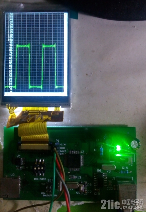

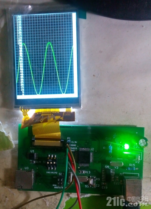

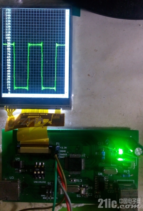

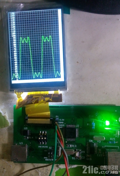

最近利用STM32F103RCT6自制了一块小开发板,并成功移植了STemwin。利用STemwin的Graph控件绘制了不同频率的正弦波合成方波的图像。效果图如下:
奇次谐波为1的图像:
奇次谐波最大为1_1
奇次谐波最大为1_1
奇次谐波最大为1_23112
奇次谐波最大为1_23112
奇次谐波为5的图像:
奇次谐波最大为5_1
奇次谐波最大为5_1
奇次谐波最大为5_2
奇次谐波最大为5_2
奇次谐波为35的图像:
奇次谐波最大为35_1
奇次谐波最大为35_1
奇次谐波最大为35_2
奇次谐波最大为35_2

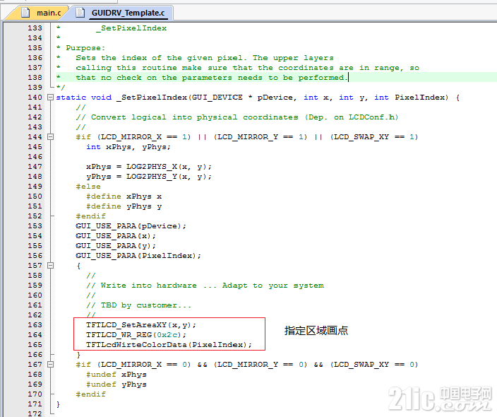

GUIDRV_Template.c为STemwin提供画点、读点、画线等函数,而这些需要用户去提供。一般在TFT驱动程序中写好画点TFTLcdWirteColorData(unsigned int color)
和读点LCD_ReadPoint(u16 x,u16 y)函数,再配合设置区域TFTLCD_SetAreaXY(unsigned int x,unsigned int y)和写寄存器函数TFTLCD_WR_REG(0x2C);即可完成配置。
GUIDRV_Template.c中_SetPixelIndex(GUI_DEVICE * pDevice, int x, int y, int PixelIndex)函数填写:

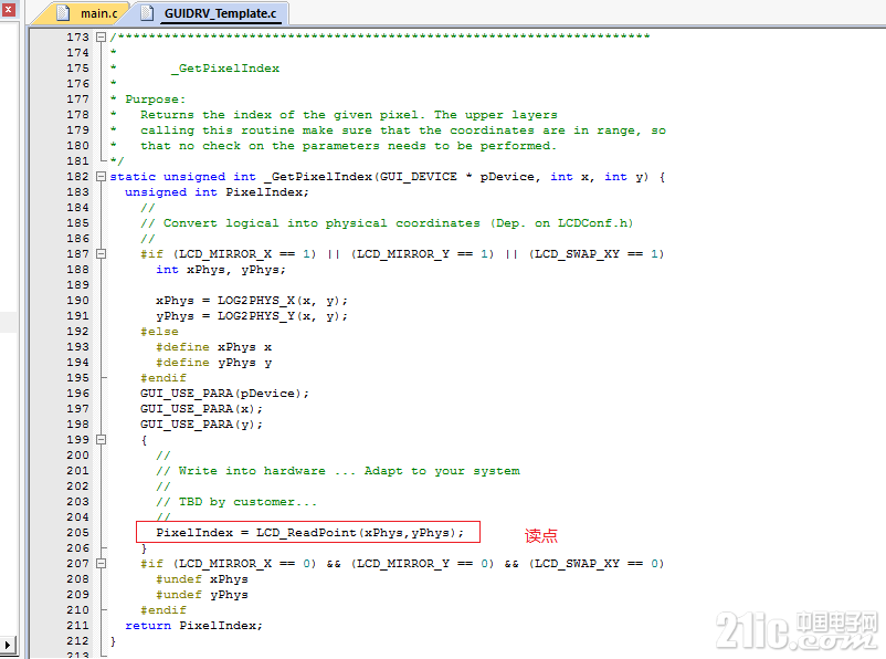

GUIDRV_Template.c中_GetPixelIndex(GUI_DEVICE * pDevice, int x, int y)函数填写:

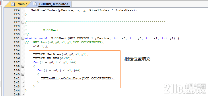

GUIDRV_Template.c中_FillRect(GUI_DEVICE * pDevice, int x0, int y0, int x1, int y1)函数填写:

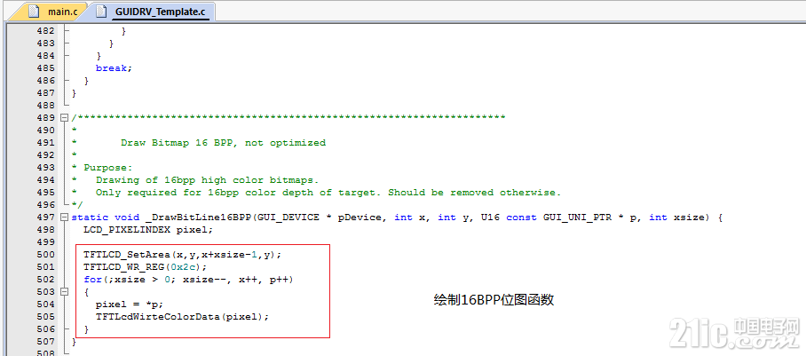

GUIDRV_Template.c中_DrawBitLine16BPP(GUI_DEVICE * pDevice, int x, int y, U16 const GUI_UNI_PTR * p, int xsize)函数填写:

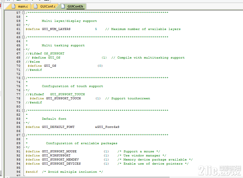

GUIConf.h为STenwim提供相应配置,如是否使用操作系统,是否使用游标,是否支持触摸等信息。
GUIConf.h
GUIConf.h
