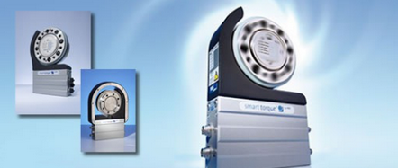

扭矩传感器主要用来测量各种扭矩、转速及机械效率,它将扭力的变化转化成电信号,其精度关系到所在测试系统的精度。其主要特点在于既可以测量静止扭矩,也可以测量旋转转矩和动态扭矩;并且检测精度高,稳定性好,抗干扰性强;不需反复调零即可连续测量正反转扭矩,没有导电环等磨损件,可以高转速长时间运行;它输出高电平频率信号可直接送计算机处理。机械动力设备的扭矩变化是其运行状况的重要信息。
非接触式扭矩传感器
非接触式扭矩传感器也是动态扭矩传感器,又叫转矩传感器,转矩转速传感器,旋转扭矩传感器等。它的输入轴和输出轴由扭杆连接,输入轴上有花键,输出轴上则是键槽,当扭杆受到转动力矩作用发生扭转的时候,花键与键槽的相对位置则被改变,它们的相对位移改变量就是扭转杆的扭转量。这样的过程使得花键上的磁感强度变化,通过线圈转化为电压信号。
非接触扭矩传感器的特点是寿命长、可靠性高、不易受到磨损、有更小的延时、受轴的影响更小,应用较为广泛。

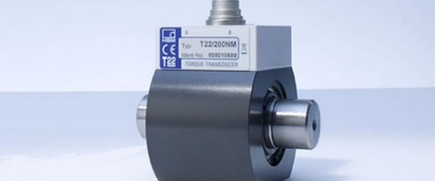

应变片扭矩传感器
应变片扭矩传感器使用的是应变电测技术。它的原理是利用弹性轴,粘贴应变计,组成了测量电桥,当弹性轴受扭矩作用发生微小形变,电桥的电阻值就会发生变化,进而电信号发生了变化,实现扭矩的测量。
应变片扭矩传感器的特点是分辨能力高、误差较小、测量范围大、价格低廉,便于选择和大量使用。

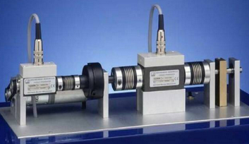

扭矩传感器也是电机测试系统的重要组成部分。MPT1000电机测试系统可以选用国产及进口的两类扭矩传感器,在精度、扭矩、转速上满足不同行业客户的需求,并且能够根据客户的情况配置最具有性价比的设备,也保证整个系统最优化的性能。将扭矩传感器非常好的应用到了整个电机测试领域中。
