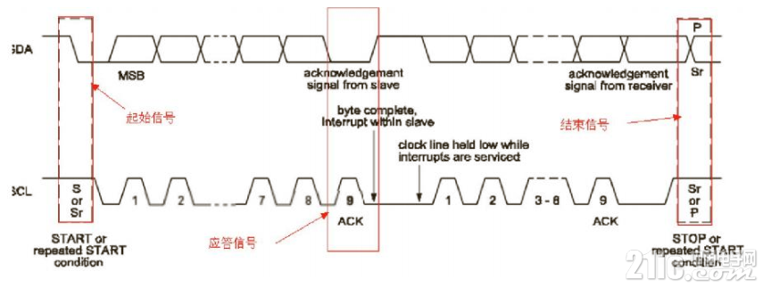

I2C  简介
I2C 总线是 PHILIPS 公司推出的一种串行总线,具备多主机系统所需的包括总线仲裁和高低速器件同步功能的高性能串行总线。它只需要两跟双向的信号线,一根数据线 SDA,一个是时钟线 SCL。在 I2C 总线上面,每个器件都有自己相应的 I2C 地址,所以在两个器件之间进行通信的时候,都要首先呼叫你想要通信的器件地址,然后等待相应的从器件进行应答之后才开始通信。首先我们来看一下,一个 I2C 信号传输的一个过程,如下图:
可以看出在 I2C 上面一个完整信号的传输过程,一定要有一个始信号,还有一个结束信号,在每个字节传输结束的时候,从机还要提供个应答信号。一个完整的信号传输就是这样子。接下来我们来看一下,I2C 总线上面对起始信号、应答信号、结束信号、还有高低电平的协定是怎么样的呢?这里有两个要注意的要点:
1、在总线空闲的时候,SDA 和 SCL 都是高电平的。
2、在 SCL 为高电平期间,SDA 必须保持稳定。所以 SDA 改变状态最好在 SCL 为低电
平的时候改变,如果在高电平改变的话回被认为是一种有效信号

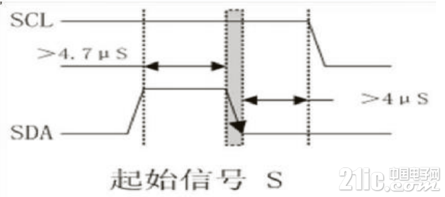

起始信号
起始信号简介 SCL 线为高电平期间,SDA 线由高电平向低电平的变化表示起始信号,
信号时序如图:
aizaixiyuanqian|  楼主 | 2017-12-16 12:12 | 只看该作者
IO 口模拟起始信号
//产生起始信号
void I2C_Start(void)
I2C_SDA_OUT();
I2C_SDA_H;
I2C_SCL_H;
delay_us(5);
I2C_SDA_L;
delay_us(6);
I2C_SCL_L;

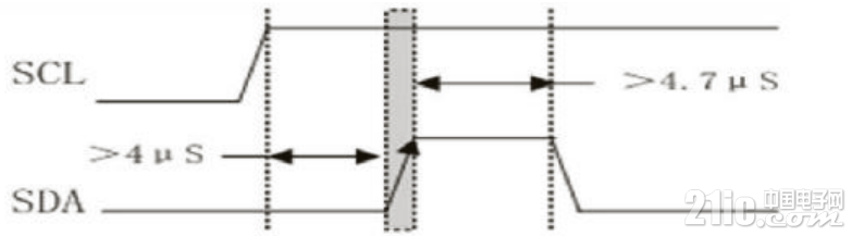

结束信号
结束信号简介 SCL 线为高电平期间,SDA 线由低电平向高电平的变化表示终止信号。信号时序如图:
aizaixiyuanqian|  楼主 | 2017-12-18 12:06 | 只看该作者
IO 口模拟结束信号
//产生停止信号
void I2C_Stop(void)
I2C_SDA_OUT();
I2C_SCL_L;
I2C_SDA_L;
I2C_SCL_H;
delay_us(6);
I2C_SDA_H;
delay_us(6);

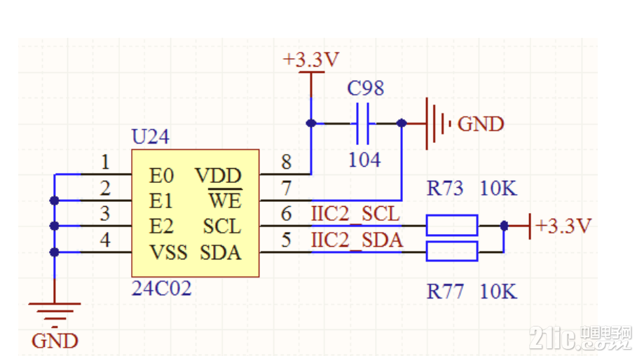

aizaixiyuanqian|  楼主 | 2017-12-18 12:21 | 只看该作者
24C02的原理图
16
