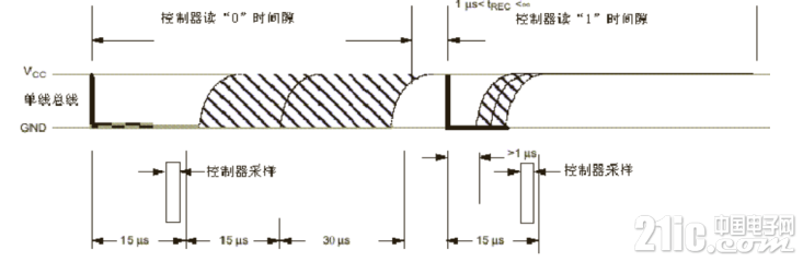

读时序
单总线器件仅在主机发出读时序时,才向主机传输数据,所以,在主机发出读数据命令后,必须马上产生读时序,以便从机能够传输数据。所有读时序至少需要 60us,且在 2 次独立的读时序之间至少需要 1us 的恢复时间。每个读时序都由主机发起,至少拉低总线1us。主机在读时序期间必须释放总线,并且在时序起始后的 15us 之内采样总线状态。典型的读时序过程为:主机输出低电平延时 2us,然后主机转入输入模式延时 12us,然后读取单总线当前的电平,然后延时 50us。

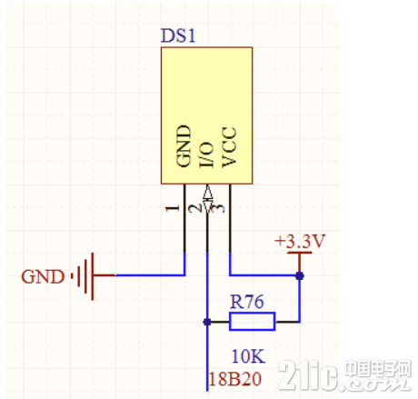

aizaixiyuanqian|  楼主 | 2017-12-19 12:12 | 只看该作者
DS18B20原理图
aizaixiyuanqian|  楼主 | 2017-12-19 12:13 | 只看该作者

ds18b20读操作时序图
aizaixiyuanqian|  楼主 | 2017-12-19 12:18 | 只看该作者
ds18b20读操作程序
