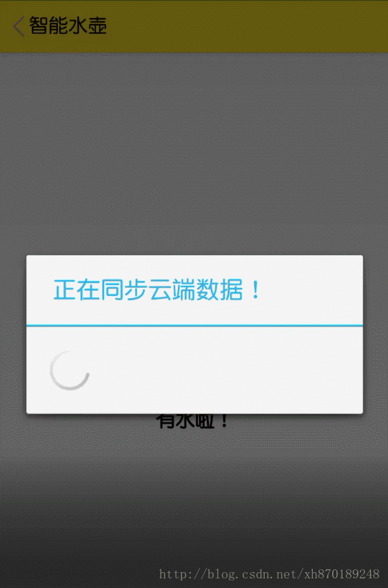

2、 比如可以这样子做,实现回调和UI交互。
  • 如下所示,现在全局变量声明一个 弹窗 ProgressDialog 对象。当有数据回调时候,就把它显示出来,当回调回来码为正确的话(表示正确回调)就会把这个弹窗关闭,否则没有回调表示没有成功的话,一直在转。

  • 如果回调不成功,表示设备未能正常接受到数据,就这样显示效果啦!一直在转,转不停!
