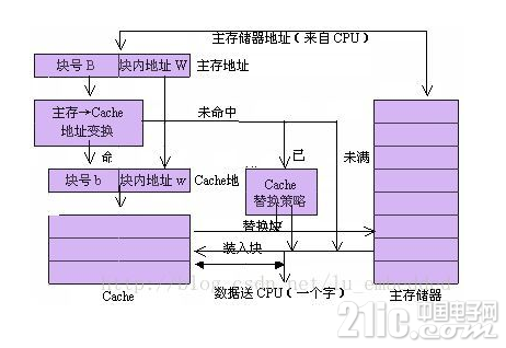

1.3 Cache的工作方式Cache的工作原理
  相信如果大家认真看了上面描述的基本概念后,大概也猜到 Cache 的工作流程,下面我们一起来理清一下吧。
  在 cache 存储系统中,把 cache 和主存储器都划分成相同大小的块。因此,主存地址可以由块号 B 和块内地址 W 两部分组成。同样,cache 的地址也可以由块号 b 和块内地址 w 两部分组成。
  当 CPU 要访问 cache 时,CPU 送来主存地址,放到主存地址寄存器中。通过地址变换部件把主存地址中的块号 B 变换成 cache 的块号 b,并放到 cache 地址寄存器中。同时将主存地址中的块内地址 W 直接作为 cache 的块内地址 w 装入到 cache 地址寄存器中。如果变换成功(即 Cache 命中),就用得到的 cache 地址去访问 cache,从 cache 中取出数据送到 CPU 中。如果变换不成功,则产生 Cache 失效信息,并且用主存地址访问主存储器。从主存储器中读出一个字送往 CPU,同时,把包含被访问字在内的一整块都从主存储器读出来,装入到 cache 中去。这时,如果 cache 已经满了,则要采用某种 cache 替换策略把不常用的块先调出到主存储器中相应的块中,以便腾出空间来存放新调入的块。由于程序具有局部性特点,每次块失效时都把一块(由多个字组成)调入到 cache 中,能够提高 cache 的命中率。

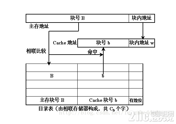

  (1)全关联(full-associative)方式
  【区块划分】
  将主存与 Cache 划分成若干个大小相等的块(lines)。
  【映射关系】
  主存中任意一块都可以映射到 Cache 中的任意一块的位置上。
  如果 Cache 的块容量为 Cb,主存的块容量为 Mb,则主存和 cache 之间的映射关系共有 Cb * Mb 种。如果采用目录来存放这些映射关系,则目录表的容量为 Cb。
  【优缺点】
  优点:访问灵活,命中率高,Cache 存储空间利用率高,冲突率低,只有 Cache 满时才会出现在冲突。
  缺点:地址变换比较复杂,每次都要与全部内容比较,速度相对慢,成本高,因而应用少。
  【地址组成】
  主存:块号 + 块内地址
  缓存:块号 + 块内地址

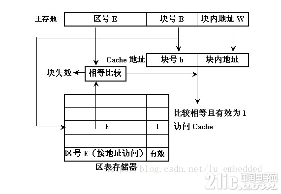

  (2)直接映射(direct-mapping)方式
  【区块划分】
  将主存根据 Cache 的大小分成若干分区(主存的大小为 Cache 的整数倍),Cache 分成若干个相等的块(lines),主存的每个分区也分成与 Cache 相等的块。
  【映射关系】
  主存中的每一个分区由于大小与 Cache 完全相同,可以与整个 Cache 相像,每个分区中的每一块正好与 Cache 的每一块配对。也就是说,主存中一块只能映射到 Cache 中的一个特定的块,编号不一致的块是不能相互映射的。
  【优缺点】
  优点:地址变换简单,只需检查区号是否相等即可,因而可以得到比较快的访问速度,硬件设备简单。
  缺点:替换操作频繁,命中率比较低,每块相互对应,不够灵活。
  【地址组成】
  主存:区号 + 块号 + 块内地址
  缓存:块号 + 块内地址
