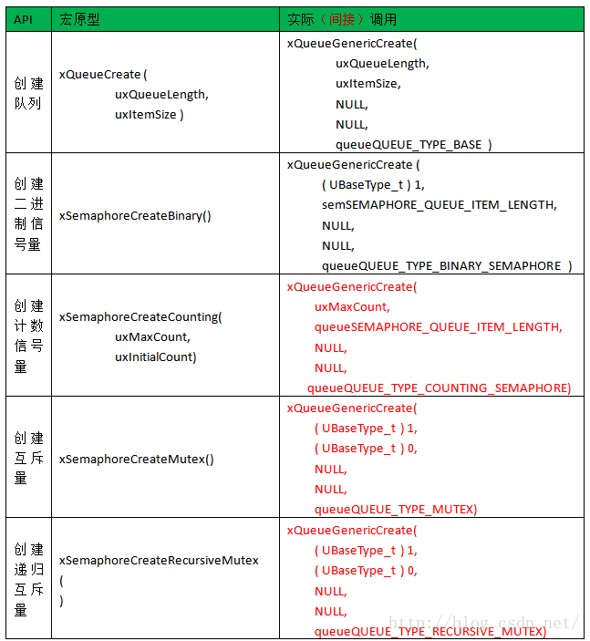

1.信号量创建
         在《FreeRTOS高级篇5---FreeRTOS队列分析》中,我们分析了队列的实现过程,包括队列创建、入队和出队操作。在那篇**中我们说过,创建队列API函数实际是调用通用队列创建函数xQueueGenericCreate()来实现的。其实,不但创建队列实际调用通用队列创建函数,二进制信号量、计数信号量、互斥量和递归互斥量也都直接或间接使用这个函数,如表1-1所示。表1-1中红色字体表示是间接调用xQueueGenericCreate()函数。
表1-1:队列、信号量和互斥量创建宏与直接(间接)执行函数
heimaojingzhang|  楼主 | 2018-9-14 07:30 | 只看该作者

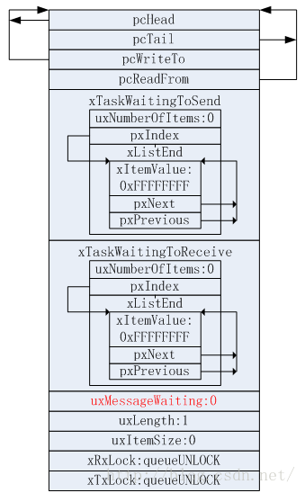

1.1.创建二进制信号量
         二进制信号量创建实际上是直接使用通用队列创建函数xQueueGenericCreate()。创建二进制信号量API接口实际上是一个宏,定义如下:
  • #define xSemaphoreCreateBinary()         \
  •        xQueueGenericCreate(              \
  •                 ( UBaseType_t ) 1,       \
  •                 semSEMAPHORE_QUEUE_ITEM_LENGTH,  \
  •                 NULL,              \
  •                 NULL,              \
  •                 queueQUEUE_TYPE_BINARY_SEMAPHORE\
        通过这个宏定义我们知道创建二进制信号量实际上是创建了一个队列,队列项有1个,但是队列项的大小为0(宏semSEMAPHORE_QUEUE_ITEM_LENGTH定义为0)。
有了队列创建的知识,我们可以很容易的画出初始化后的二进制信号量内存,如图1-1所示。
图1-1:初始化后的二进制信号量对象内存
        或许不止一人像我一样奇怪,创建一个没有队列项存储空间的队列,信号量用什么表示?其实二进制信号量的释放和获取都是通过操作队列结构体成员uxMessageWaiting来实现的(图1-1红色部分,uxMessageWaiting表示队列中当前队列项的个数)。经过初始化后,变量uxMessageWaiting为0,这说明队列为空,也就是信号量处于无效状态。在使用API函数xSemaphoreTake()获取信号之前,需要先释放一个信号量。后面讲到二进制信号量释放和获取时还会详细介绍。
heimaojingzhang|  楼主 | 2018-9-14 07:31 | 只看该作者

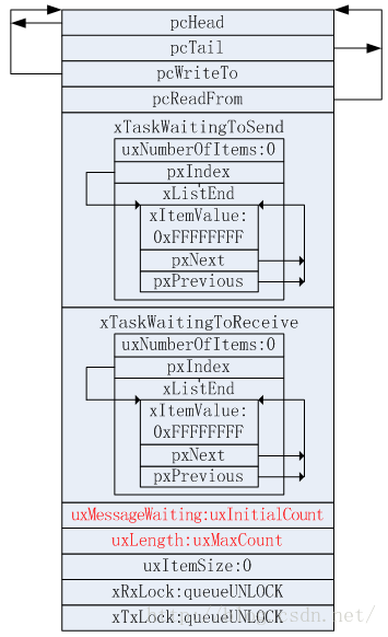

1.2.创建计数信号量
         创建计数信号量间接使用通用队列创建函数xQueueGenericCreate()。创建计数信号量API接口同样是个宏定义:
  • #define xSemaphoreCreateCounting(uxMaxCount, uxInitialCount )             \
  •        xQueueCreateCountingSemaphore( ( uxMaxCount ), ( uxInitialCount ), (NULL ) )
         创建计数信号量API接口有两个参数,含义如下:
  • uxMaxCount:最大计数值,当信号到达这个值后,就不再增长了。
  • uxInitialCount:创建信号量时的初始值。
         我们来看一下函数xQueueCreateCountingSemaphore()如何实现的:
  • QueueHandle_t xQueueCreateCountingSemaphore( const UBaseType_tuxMaxCount, const UBaseType_t uxInitialCount, StaticQueue_t *pxStaticQueue )
  • QueueHandle_t xHandle;
  •     configASSERT( uxMaxCount != 0 );
  •     configASSERT( uxInitialCount <= uxMaxCount );
  •     /*调用通用队列创建函数*/
  •     xHandle =xQueueGenericCreate(
  •           uxMaxCount,
  •           queueSEMAPHORE_QUEUE_ITEM_LENGTH,
  •           NULL,
  •           pxStaticQueue,
  •           queueQUEUE_TYPE_COUNTING_SEMAPHORE );
  •     if( xHandle != NULL )
  •         ( ( Queue_t * ) xHandle )->uxMessagesWaiting = uxInitialCount;
  •     configASSERT( xHandle );
  •     return xHandle;
         从代码可以看出,创建计数信号量仍然调用通用队列创建函数xQueueGenericCreate()来创建一个队列,队列项的数目由参数uxMaxCount指定,每个队列项的大小由宏queueSEMAPHORE_QUEUE_ITEM_LENGTH指出,我们找到这个宏定义发现,这个宏被定义为0,也就是说创建的队列只有队列数据结构存储空间而没有队列项存储空间。
         如果队列创建成功,则将队列结构体成员uxMessageWaiting设置为初始计数信号量值。初始化后的计数信号量内存如图3-1所示。
图1-2:初始化后的计数信号量对象内存

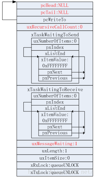

1.3创建互斥量
         创建互斥量间接使用通用队列创建函数xQueueGenericCreate()。创建互斥量API接口同样是个宏,定义如下:
  • #define xSemaphoreCreateMutex()             \
  •           xQueueCreateMutex( queueQUEUE_TYPE_MUTEX, NULL )
         其中,宏queueQUEUE_TYPE_MUTEX用于通用队列创建函数,表示创建队列的类型是互斥量,在**《FreeRTOS高级篇5---FreeRTOS队列分析》关于通用队列创建函数参数说明中提到了这个宏。
         我们来看一下函数xQueueCreateMutex()是如何实现的:
  • #if ( configUSE_MUTEXES == 1 )
  •     QueueHandle_t xQueueCreateMutex( const uint8_tucQueueType, StaticQueue_t *pxStaticQueue )
  •     Queue_t *pxNewQueue;
  •     const UBaseType_tuxMutexLength = ( UBaseType_t ) 1, uxMutexSize = ( UBaseType_t ) 0;
  •         /* 防止编译器产生警告信息 */
  •         ( void ) ucQueueType;
  •         /*调用通用队列创建函数*/
  •         pxNewQueue = ( Queue_t * )xQueueGenericCreate( uxMutexLength, uxMutexSize, NULL, pxStaticQueue, ucQueueType );
  •         /* 成功分配新的队列结构体? */
  •         if( pxNewQueue != NULL )
  •             /*xQueueGenericCreate()函数会按照通用队列的方式设置所有队列结构体成员,但是我们是要创建互斥量.因此需要对一些结构体成员重新赋值. */
  •             pxNewQueue->pxMutexHolder = NULL;
  •             pxNewQueue->uxQueueType =queueQUEUE_IS_MUTEX;  //NULL
  •             /* 用于递归互斥量创建 */
  •             pxNewQueue->u.uxRecursiveCallCount = 0;
  •             /* 使用一个预期状态启动信号量 */
  •             ( void ) xQueueGenericSend( pxNewQueue, NULL, ( TickType_t ) 0U, queueSEND_TO_BACK);
  •         return pxNewQueue;
  • #endif /* configUSE_MUTEXES */
         这个函数是带条件编译的,只有将宏configUSE_MUTEXES定义为1才会编译这个函数。
         函数首先调用通用队列创建函数xQueueGenericCreate()来创建一个队列,队列项数目为1,队列项大小为0,说明创建的队列只有队列数据结构存储空间而没有队列项存储空间。
         如果队列创建成功,通用队列创建函数还会按照通用队列的方式 初始化所有队列结构体成员。但是这里要创建的是互斥量,所以有一些结构体成员必须重新赋值。在这段代码中,可能你会疑惑,队列结构体成员中,并没有pxMutexHolder和uxQueueType!其实这两个标识符只是宏定义,是专门为互斥量而定义的,如下所示:
  • #define pxMutexHolder                                     pcTail
  • #define uxQueueType                                       pcHead
  • #define queueQUEUE_IS_MUTEX                               NULL
         当队列结构体用于互斥量时,成员pcHead和pcTail指针就不再需要,并且将pcHead指针设置为NULL,表示pcTail指针实际指向互斥量持有者任务TCB(如果有的话)。
         最后调用函数xQueueGenericSend()释放一个互斥量,相当于互斥量创建后是有效的,可以直接使用获取信号量API函数来获取这个互斥量。如果某资源同时只准一个任务访问,可以用互斥量保护这个资源。这个资源一定是存在的,所以创建互斥量时会先释放一个互斥量,表示这个资源可以使用。任务想访问资源时,先获取互斥量,等使用完资源后,再释放它。也就是说互斥量一旦创建好后,要先获取,后释放,要在同一个任务中获取和释放。这也是互斥量和二进制信号量的一个重要区别,二进制信号量可以在随便一个任务中获取或释放,然后也可以在任意一个任务中释放或获取。互斥量不同于二进制信号量的还有:互斥量具有优先级继承机制,二进制信号量没有,互斥量不可以用于中断服务程序,二进制信号量可以。
初始化后的互斥量内存如图1-3所示。
图1-3:初始化后的互斥量对象内存
