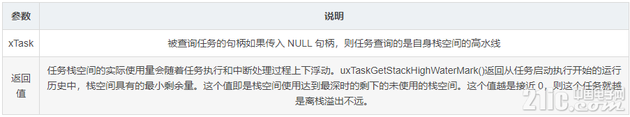

任务栈计算
每个任务都独立维护自己的栈空间, 任务栈空间总量在任务创建时进行设定。uxTaskGetStackHighWaterMark()主要用来查询指定任务的运行历史中, 其栈空间还差多少就要溢出。这个值被称为栈空间的High Water Mark
函数原型:
  1. UBaseType_t uxTaskGetStackHighWaterMark( TaskHandle_t xTask )
想要使用它,需要将对应的宏定义打开:INCLUDE_uxTaskGetStackHighWaterMark
函数描述:
如果不知道怎么计算任务栈大小,就使用这个函数进行统计一下,然后将任务运行时最大的栈空间作为任务栈空间的80%大小即可。即假设统计得到的任务栈大小为常量 A ,那么在创建线程的时候需要 X 大小的空间,那么 X * 80% = A,算到的 X 作为任务栈大小就差不多了。
