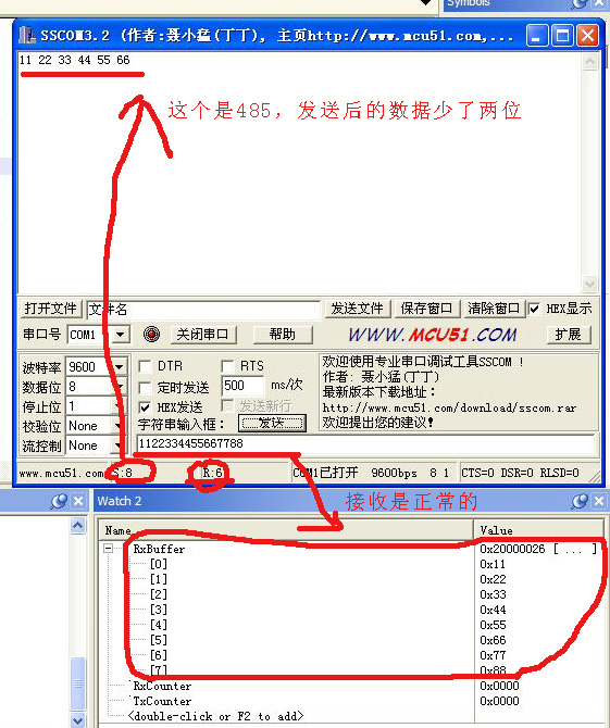

STM32做485通讯,发送接收到的数据时丢数据的问题。
9926|13
初学485通讯,遇到了些问题。。
之前用232调了个接收串口精灵发送的数据然后发送到串口精灵。。
是正常的。。见下图:
现在换成485,结果发现,数据接收是正常的。。
但是发送后,数据丢了两位。。
见下图:
程序的话也就中断中处理的,和232的程序没啥区别,就加了个485控制端。。
程序如下:

注:其中RxBufferSize=8;
各位帮忙分析下是啥原因。。

sjnh| | 2011-9-1 13:11 | 只看该作者
USART_IT_TXE中断是传输寄存器空(数据已经传输到移位寄存器),最后一个字节数据并没有发送出去,可以用TC中断

3# sjnh
关键是丢了两个数据。。
yujie870705| | 2011-9-1 14:26 | 只看该作者
发送之后需要等待发送完成
while ( USART_GetFlagStatus(COM_USART[UART_PORT],  USART_FLAG_TC ) == RESET )
加上这句试一下

zcl_l| | 2013-5-18 10:25 | 只看该作者
这个问题我也遇到过,用TC标志解决了,但效率是不是不如TXE高啊?
aaa1125456| | 2015-5-5 16:19 | 只看该作者
我也遇到这个问题 了 无论多长 都是最后2个发布了
aaa1125456| | 2015-5-5 16:21 | 只看该作者
我的要是后面加个延迟  最后一个 会跑到下轮接收到
