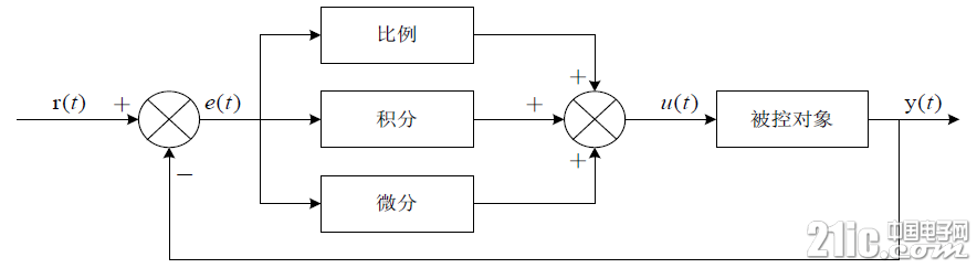

1、首先我们来看一下PID系统的基本组成模块:
如图所示,图中相关参数的表示如下:
r(t):系统实际上需要的输出值,这是一个标准值,在我们设定了之后让这个系统去逼近的一个值(随时间变化的原因是,我们对系统的需求不同才会改变!)
y(t):系统当前的输出值,这个值应该需要趋近于我们设定的值,当我们没有增加PID控制模块之前,它是由被控对象通过r(t)输入直接产生的。
e(t):系统由于某些扰动,导致的系统产生的偏差,实际输出的值和想要设定的初始值r(t)的差值。
u(t):系统通过PID控制器输出的新的输入值,实际上他是在r(t)的基础上,针对当前的实际情况做出的改变。
Kp比例模块:系统PID比例因子,Kp能够对于产生的偏差e(t)能够迅速的作出反应,减少偏差。
Ki积分模块:系统PID积分因子,Ki能够用于消除静差,由于前面的误差有正有负,所以当前偏差的加入能够抵消部分,保持系统的稳定性,让系统有**功能。
Kd微分模块:系统微分因子,Kd能够体现出当前误差的变化趋势,引入有效早期修正信号,从而加快系统的动作速度,减少调节时间。
图中所示的信号关系公式如下所示:
信号误差公式:
模拟信号的PID控制器公式: 772331-20190311193921759-1772365169.jpg
离散信号的PID控制器公式: 772331-20190311194140416-957466675.jpg
被控对象的信号公式:(简单的线性系统,比如电机的PWM调速系统)
上述公式参数描述:
       Kp控制器比例系数、Ti控制器积分时间(积分系数)、Td控制器微分时间(微分系数)
       k采样序列号,k=0,1,2,3...、Uk第k次采样时刻系统输出值、ek第k次采样时刻偏差值、ek-1第k-1次采样时刻偏差值、Ki=Kp*T/Ti、Kd=Kp*Td/T

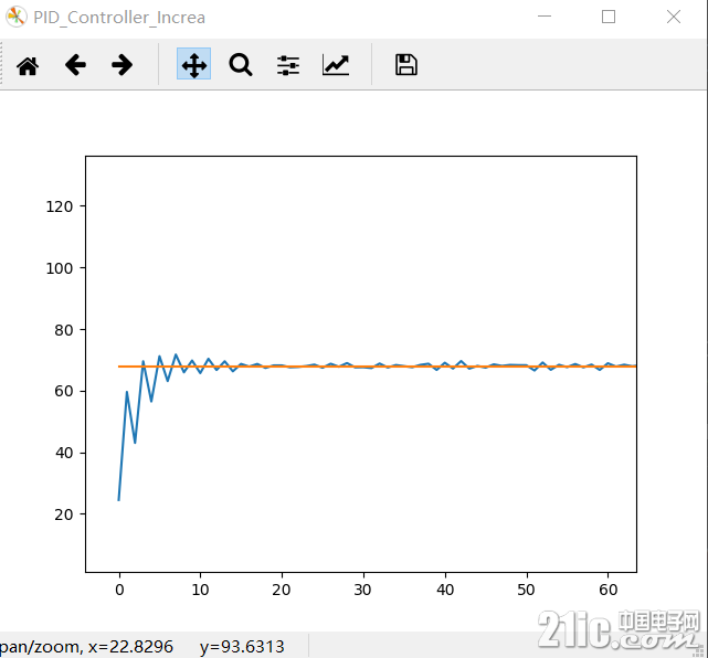

2、增量式PID算法:
当执行机构需要的控制量是增量而不是位置量的绝对数值是,可以采用增量式PID控制算法。
代码如下(python):

 楼主| 萧洛毫 发表于 2019-4-30 22:36 | 显示全部楼层
这里对增量式PID算法进行深入的分析和计算:
No1:class PID_Param类保存了PID算法中的三个参数,Kp Ki Kd,同时类当中也记录了上一次系统存在的误差error_last,以及上上一次系统的误差error_prev,这样就能够完成增量式误差的公式计算。
No2:上述算法中在循环体中记录了所有的误差变量PID_Controller_Increa_Out,这是为了仿真的目的,实际上我们比不需要存储所有的误差参数。
No3:系统的响应system_model:,系统后面添加了高斯噪声,这表示了系统在运行过程中的不稳定的过程,同时系统本身是一个线性系统,例如控制电机转速的系统:PWM--ctl--Speed
系统仿真结果:
