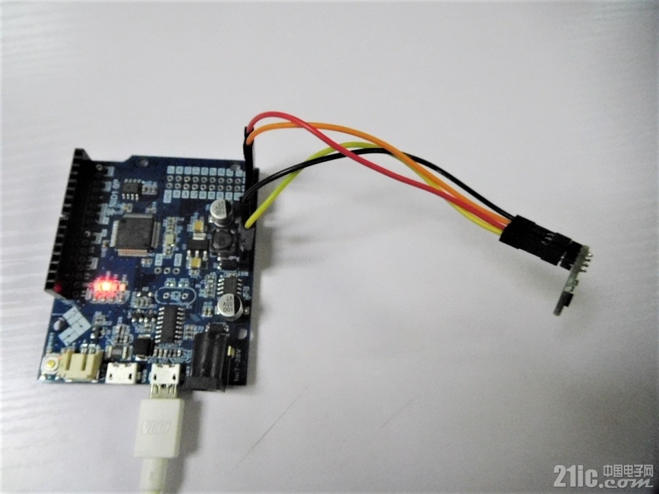

1、说明
MCU:零知开源开发板
温湿度模块:SHT3X
开发工具:零知实验室软件开发工具
功能:测量环境的温度和湿度信息
2、硬件连接
将模块的SCL,SDA分别于零知标准板的 A5,A4, I2C接口连接即可。
3、测试
第一步:打开零知实验室开发工具,在温湿度检测可以看到SHT3X的示例程序
第二步:连接正确的串口,然后上传程序
第三步:打开调试窗口即可看到结果
从调试结果是可以看到温度和湿度都有在变化的,而且SHT3X这个模块比较灵敏哦,轻轻用手捂一下或轻吹一口气都可看到变化的。
