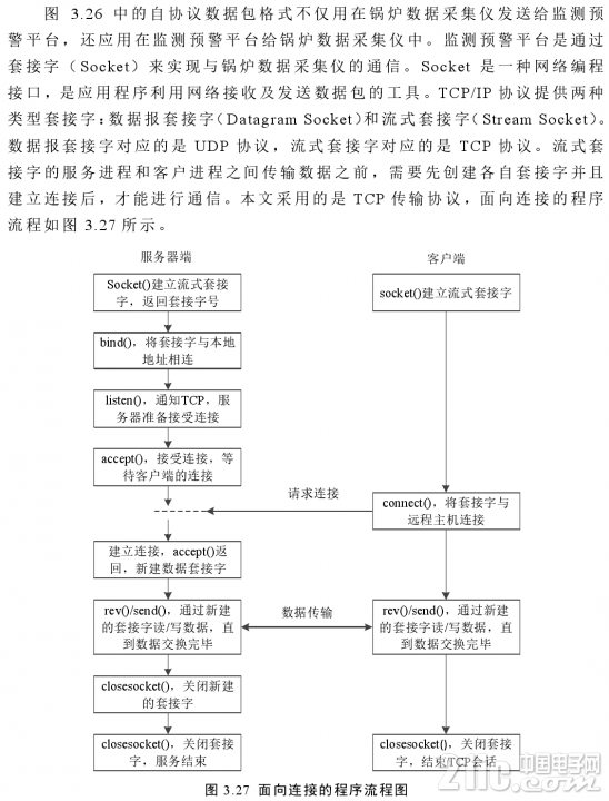

    利用VC++来实现Socket编程,主要有两种途径:一种是用WinSock API
进行编程,另外一种是利用MFC提供的Winsock类编程。采用WinSock API
来编程实现很繁琐,而利用VC++中MFC类库提供了CAsyncS ocket和
CSocket两个类来封装WinSock API,提供了一种更简单网络编程接口。本文
采用CSocket进行编程,在服务器建立CSocket两个派生类:ClistenSocket
和CAcceptSocketo  ClistenSocket负责监听,CAcceptSocket负责接收终端的
请求,从而实现监测预警平台与锅炉数据采集仪的通信。

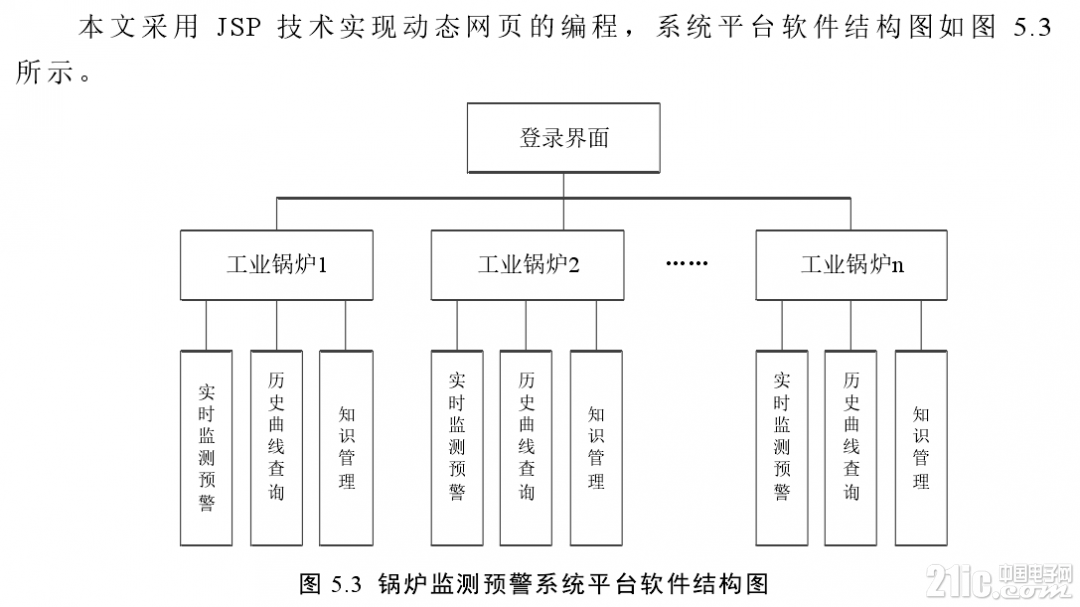

 楼主| wangjiahao88 发表于 2019-5-25 16:49 | 显示全部楼层
 楼主| wangjiahao88 发表于 2019-5-25 16:50 | 显示全部楼层

      (5)工业锅炉监测预警平台采用B/S架构Web网页形式发布工业锅炉
实时运行参数和故障预警信息。采用JSP动态网页技术开发了锅炉监测预警
系统网页,并对构建JSP的开发环境和JSP与数据库的连接进行了阐述,相
关企业和用户可通过浏览器实现对锅炉实时运行参数及预警信息的查看。同
时,相关锅炉专家利用己取得权限的管理账号通过网页来管理锅炉故障预警
模糊专家系统中的知识。
