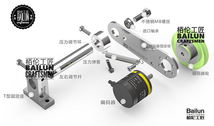

2.编码器的安装问题
    应该怎么将编码器安装到电机轴上?感觉需要一个固定支架,但是看TB上的支架高度都不是我需要的,是不是可以找定做的,否则感觉无法保证编码器固定在电机的轴心位置
    感谢大家~

tianxj01 发表于 2019-6-3 17:44 | 显示全部楼层
可以用靠轮,实现精确编码
cjseng 发表于 2019-6-3 18:36 | 显示全部楼层
如果是前后双出轴电机,那就用个联轴器连上编码器即可
