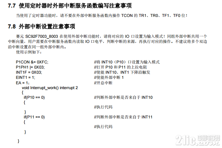

用SCF928003这颗芯片,用了两个外部中断,一个定时器中断,但是中间的中断一直都不会响应,这是什么问题
检查程序,看是否存在以上注意事项的操作问题。

没用过这款芯片。但是sc92f7250的外部中断里面是不能有定时器中断(设为最高中断级别也不行)的,不然死机

两个外部中断是两个按键,控制不同的模块儿,定时器中断就是一直查询有没有指令的到来,但是定时器的中断是最低的优先级,最高的按键是可以正常响应的,中间那个按键就是无法响应
