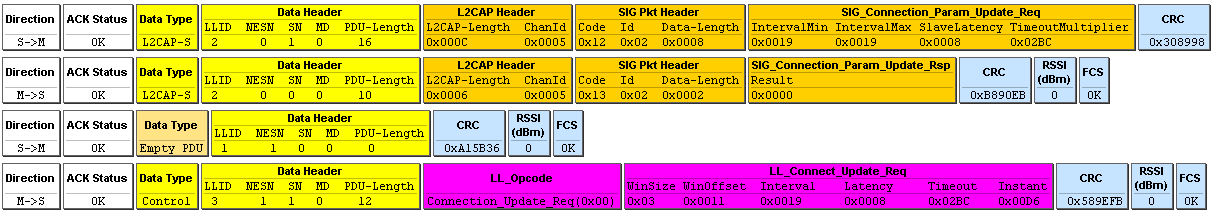

②抓包
上图可知,从机先向主机申请参数更新,主机应答允许,随后从机将更新数据发送给主机。
