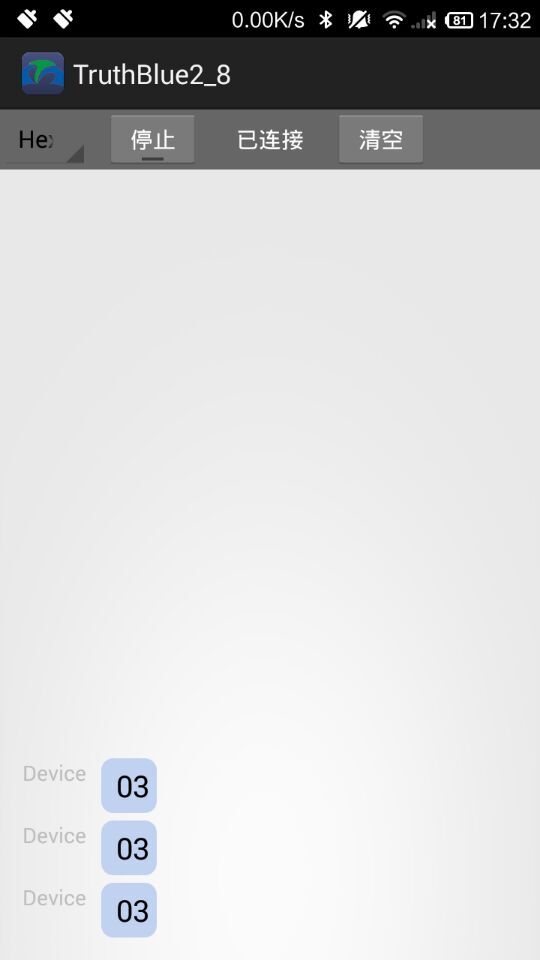

nawu|  楼主 | 2019-7-10 11:39 | 只看该作者
2、SimpleProfile_SetParameter中通知char4的值
    case SIMPLEPROFILE_CHAR4:
      if ( len == sizeof ( uint8 ) )
        simpleProfileChar4 = *((uint8*)value);
        // See if Notification has been enabled
        GATTServApp_ProcessCharCfg( simpleProfileChar4Config, &simpleProfileChar4, FALSE,
                                    simpleProfileAttrTbl, GATT_NUM_ATTRS( simpleProfileAttrTbl ),
                                    INVALID_TASK_ID );
      else
        ret = bleInvalidRange;
      break;
3、实验结果
char4不停地通知着char3的值0x03。
