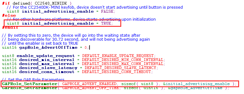

1、开启广播(simpleBLEPeripheral.c的SimpleBLEPeripheral_Init中)
在应用层开启广播功能其实非常简单,只要把TRUE传给GAPRole_SetParameter函数中的GAPROLE_ADVERT_ENABLED就可以了。
