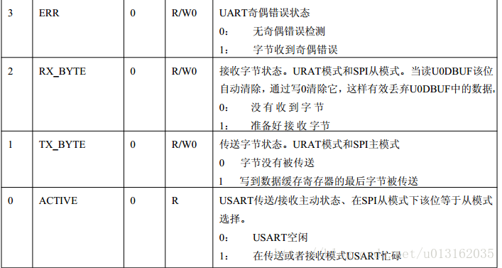

1.2 Uart 发送
当 USART 收/发数据缓冲器、寄存器 UxBUF 写入数据时,该字节发送到输出引脚TXDx。 UxBUF 寄存器是双缓冲的。当字节传送开始时, UxCSR.ACTIVE 位变为高电平,而当字节传送结束时为低。当传送结束时,UxCSR.TX_BYTE 位设置为 1。
当 USART 收/发数据缓冲寄存器就绪,准备接收新的发送数据时,就产生了一个中断请求。该中断在传送开始之后立刻发生,因此,当字节正在发送时,新的字节能够装入数据缓冲器。

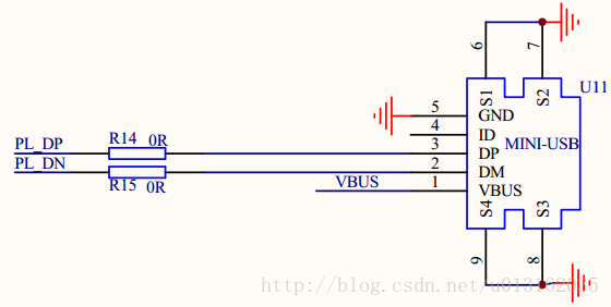

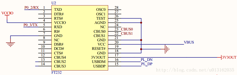

2.3相关电路图
图 2 FT232
图3 USB

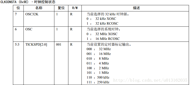

2.4实验分析
(1)CC2530 配置串口的一般步骤:
①配置 IO,使用外部设备功能。(此处配置 P0_2 和 P0_3 用作串口 UART0)
②配置串口的控制和状态寄存器。(此处配置 UART0 的工作寄存器)
③配置串口工作的波特率。(此处配置为波特率为 115200)
注:在本次实验中,我们用到的是 UART0。
(2) 我们要配置的寄存器有:

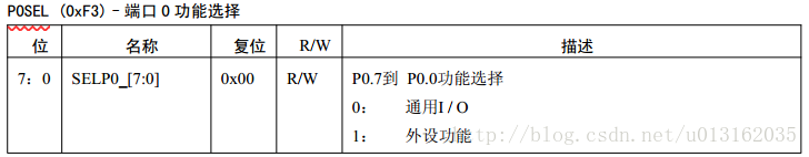

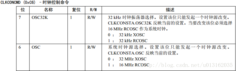

P0,P0DIR,P0SEL(管理按键的)

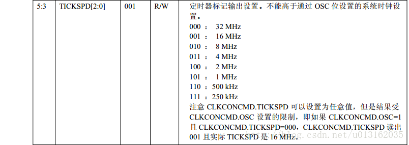

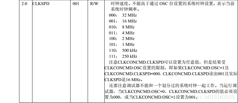

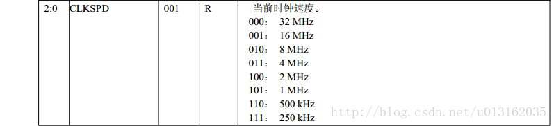

CLKCONCMD,CLKCONSTA(管理系统时钟的)

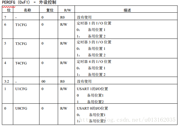

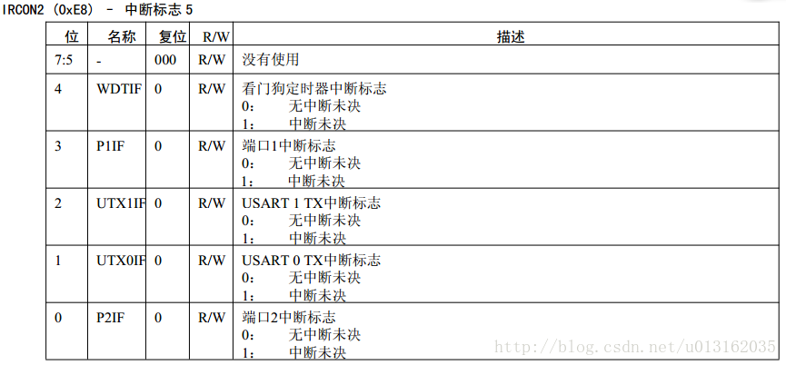

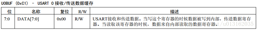

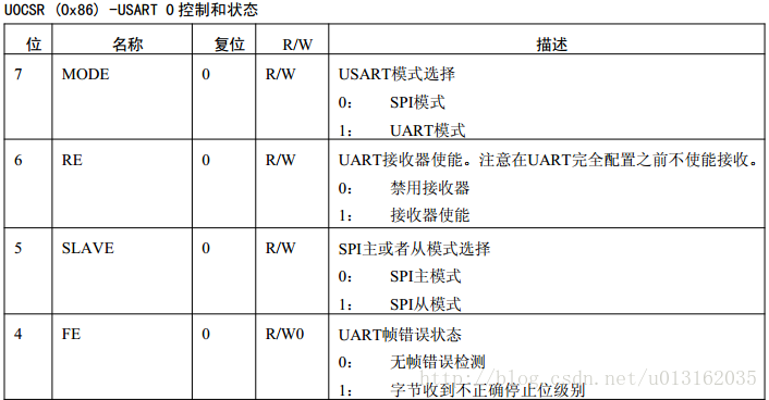

PERCFG,P0SEL,P2DIR,U0CSR,U0GCR,U0BAUD,UTX0IF(管理 Usart 的)
注意:
①由于使用异步 Uart 模式,数据传输速度是比较慢的;
②CC2530 有 4 个时钟,分别为:内部 32KHz RC Oscillator 和外部 32.768KHz晶振,还有内部自带的 16MHz RC oscillator 和 32MHz crystal oscillator。CC2530 的系统时钟 system clock 可选择外部 32MHz crystal oscillator,或者内部自带的 16MHz RC oscillator,但是 RF 工作时必须选择 32MHz crystal oscillator。另外, CC2530 的 32KHz Clock 可以选择外部的 32.768KHz, 或者内部 32KHz RCOscillator,32KHz 时钟最主要使用在 Sleep Timer 和 Watchdog Timer 上。上电运行的时候先用的是内部自带的 16MHz RC oscillator, 因为 RC 的起振时间短,正常运行后再换成 32MHz,用于 RF。
③为了提高通信的效率,我们需要提高系统的时钟,所以,本实验配置系统时钟为 32MHz。
相关寄存器CLKCONCMD、CLKCONSTA、PERCFG 、P0SEL、P2DIR、 UxCSR、UxUCR、UxGCR、UxBUF、UxBAUD、IRCON2如下表所示.
 楼主| gwsan 发表于 2019-8-1 10:55 | 显示全部楼层
表1 时钟控制命令
表2 时钟控制状态
 楼主| gwsan 发表于 2019-8-1 10:56 | 显示全部楼层
表3 外设控制
表4端口0功能选择

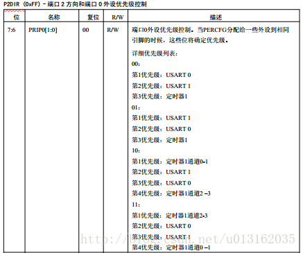

表5端口2方向和端口0外设优先级模式
 楼主| gwsan 发表于 2019-8-1 10:57 | 显示全部楼层
表6 USART 0控制和状态
 楼主| gwsan 发表于 2019-8-1 10:58 | 显示全部楼层

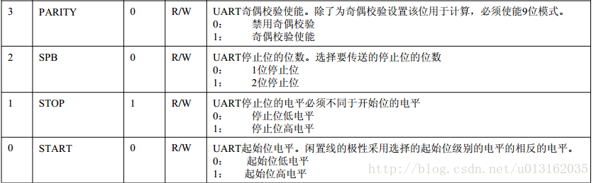

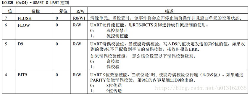

表7 USART 0 UART控制

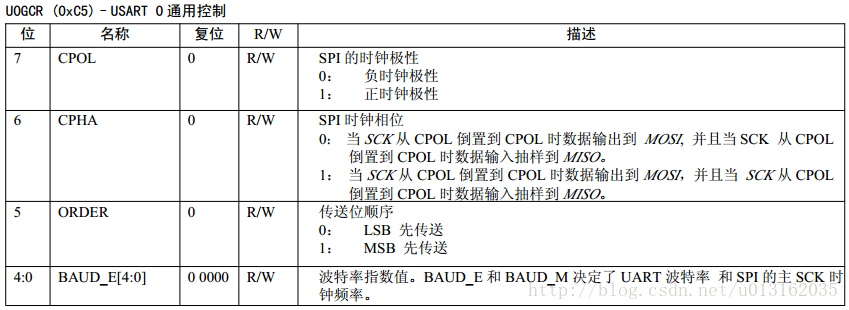

表8 USART 0通用控制
 楼主| gwsan 发表于 2019-8-1 10:59 | 显示全部楼层
表9 USART 0接收/传送数据缓存

表11中断标志
 楼主| gwsan 发表于 2019-8-1 11:00 | 显示全部楼层

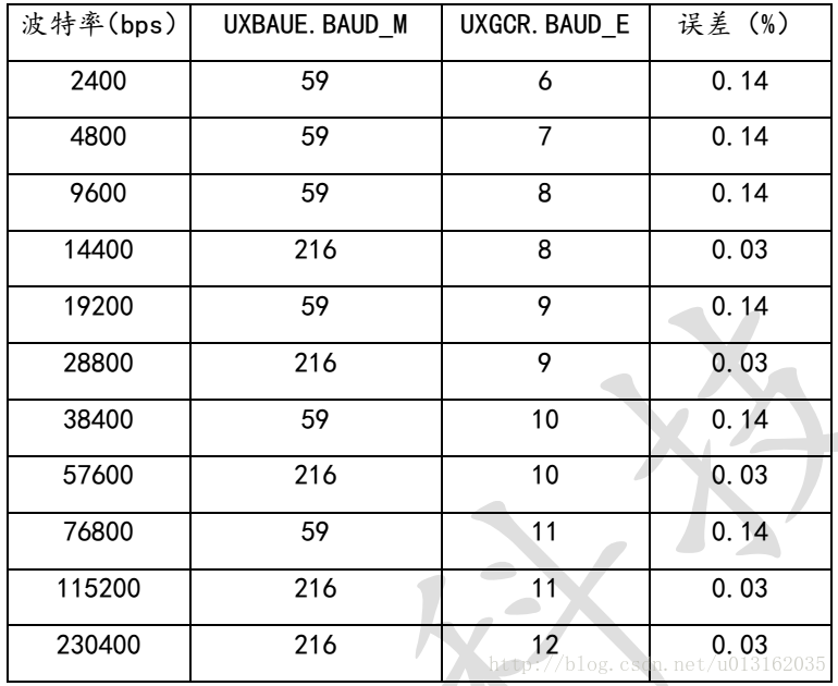

由寄存器UxBAUD.BAUD_M[7:0]和UxGCR.BAUD_E[4:0]定义波特率。该波特率用于UART 传送,也用于SPI 传送的串行时钟速率。波特率由下式给出:
其中:F 是系统时钟频率,等于16 MHz RCOSC 或者32 MHz XOSC。
32 MHz 系统时钟常用的波特率设置。
 楼主| gwsan 发表于 2019-8-1 11:01 | 显示全部楼层
表13 波特率设置
注意:在本次实验中,我们用到的是 UART0。
