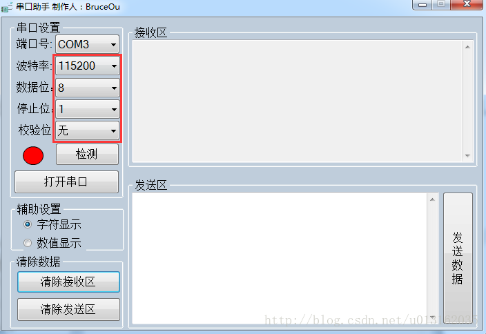

2.6实验现象
程序下到开发板上,同时把USB 线接到PC 上,PC 上的串口设置和现象如下图。
图4串口设置

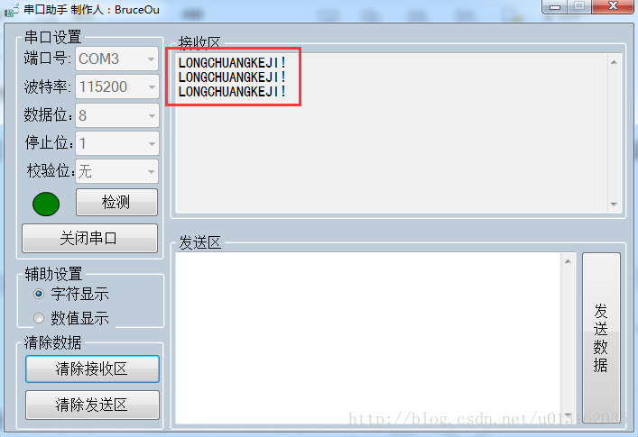

现象如下图。
图5串口现象
在接收区不断接收字符串并且LED不断闪烁。
