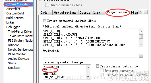

好了,打开工程之后,我们就来找找哪个函数是负责接收串口数据的。大家还记得在 “基于协议栈的 Uart 实验” 里的串口初始化函数 MT_UartInit ()函数?
下面我们再来看看这个函数。在 MT_UartInit ()函数(位于 MT_UART.c)里找到图的代码,看到红色标志的代码没有?是的,红色标志的代码其实是一个函数来的,由函数名可知,它是负责管理串口相关事件的函数。那么,可能有读者就问,为什么是红色标志的函数,而不是后面的MT_UartProcessZAppData 函数?这个问题,看图就明白了。因为我们在预编译里定义了 ZTOOL_P1 ,所以,代码执行到这个条件编译时,就会选择执行MT_UartProcessZToolData 函数了。
图 5-2 预编译

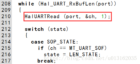

接下来,我们就进入 MT_UartProcessZToolData 函数,看看它到底管理哪些串口事件。由图红色标志的地方可以知道,这个函数就是一个负责接收串口数据的函数。这样,我们总算找到了负责接收串口数据的函数了。
通过TI对该函数的注释我们知道,要通过这个函数来接收串口数据,用户就必须按照 TI 默认的格式来发送串口数据,否则,CC2530 永远接收不到数据。数据帧头MT_UART_SOF=0xFE,所以,很明显,我们在电脑上每次发送数据,都要以 FE……的格式来发送。但是,这样的结果不是我们想要的,我们只想直接将数据发送出去,而不要什么格式之类的,所以,接下来,我们就要对这个函数进行修改。
MT_UartProcessZToolData 函数接收数据的工作流程是:
(1) 接收串口数据,判断数据帧头是否为 0xFE;
(2) 获取数据长度然后给数据包 pMsg 分配内存;
(3) 给数据包 pMsg 装数据;
(4) 打包成任务发给上层 OSAL 处理;
(5) 释放数据包内存。

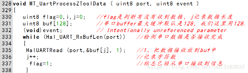

好了,知道要求后,我们下面就进行修改。具体修改后的代码如下所示:
第 331 行:串口 buffer 最大缓冲默认是 128,这个知识在裸机实验讲解过。
第 335 行:接收到数据,把数据接收放到 buf 中。
第 344~345 行:判断长度然后给数据包 pMsg 分配内存。
第 353 行:登记任务,发往上层。
第 355 行:释放内存。

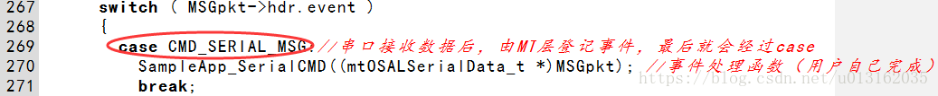

        添加 CMD_SERIAL_MSG 事件。
gwsan|  楼主 | 2019-8-5 14:20 | 只看该作者

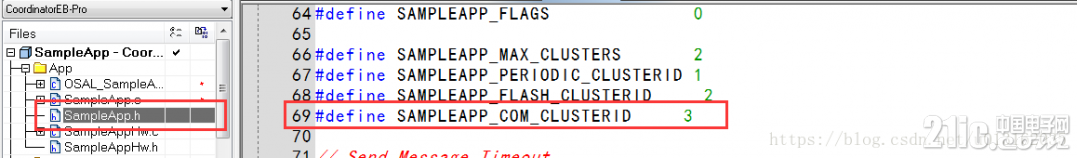

        写串口事件处理函数
SampleApp_SerialCMD((mtOSALSerialData_t*)MSGpkt)。那么,我们应该写些什么内容?因为我们的目的是发送数据,那就是要写发送数据的代码。
我们参考“基于协议栈的无线数据传输”实验里的 SampleApp_SendPeriodicMessage函数,只不过这里需要多做 3 件事:
(1) 定义一个指针指向由 MT 发过来的串口数据;(在 SampleApp.c 里定义)
(2) 定义一个变量用于计算数据的长度;(在 SampleApp.c 里定义)
(3) 定义一个簇(ID),用于接收方判别。(在 SampleApp.h 里定义,见下图)
图 5-3 SAMPLEAPP_COM_CLUSTERID 定义

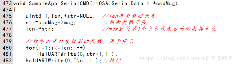

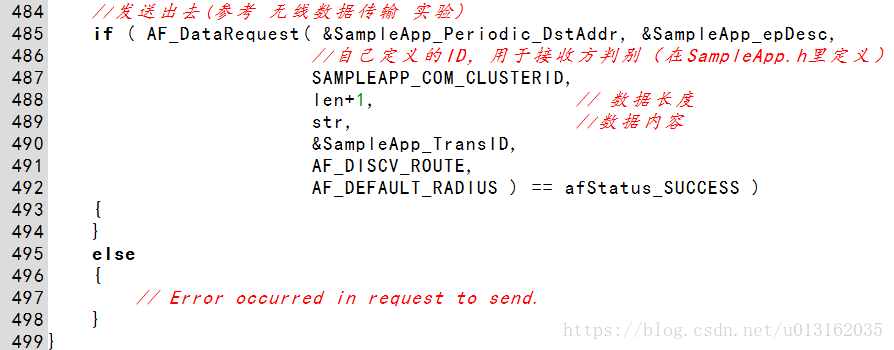

具体 SampleApp_SerialCMD 函数的代码如下所示:
第 475行: 定义一个指针(*str)指向由 MT 发过来的串口数据, 以及定义一个变量(len)用于计算数据的长度。
第 476 行:将指针指向数据开头。
第 477 行:获取串口数据长度,msg 里的第 1 个字节代表后面的数据长度。
第 480~482 行:将接收的串口数据发回给电脑显示。
第 487 行:在 SampleApp.h 里定义的一个簇(ID),用于接收方判别
注意:(1)记得在 SampleApp.c 开头位置声明 SampleApp_SerialCMD 函数;
(2)我们可以选择 EndDeviceEB-Pro 进行编译(在预编译里注释掉有关 MT 层的),然后下载到开发板上,可以看到如下图所示的效果这就证明了已经执行了SampleApp_SerialCMD 函数。

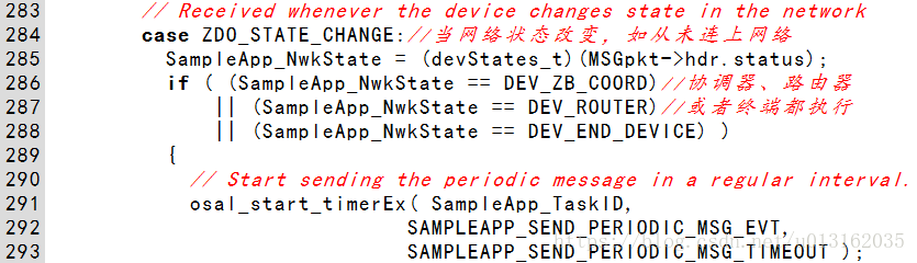

gwsan|  楼主 | 2019-8-5 14:24 | 只看该作者
        登记事件,设置编号、发送时间等
第 291 行: 代码的关键部分。这三个参数决定着周期性发送数据的命脉。我们逐一分析。分别看它们的定义。
SampleApp_TaskID:
任务 ID,函数开头定义了 SampleApp_TaskID = task_id;也就是 SampleApp初始化的任务 ID 号。
SAMPLEAPP_SEND_PERIODIC_MSG_EVT:
#define SAMPLEAPP_SEND_PERIODIC_MSG_EVT 0x0001
同一个任务下可以有多个事件,这个是事件的号码。 我们可以定义自己的事件,但是编号不能重复。 而且事件号码 16 位必须只占 1 位,所以只能定义 16 个事件。
SAMPLEAPP_SEND_PERIODIC_MSG_TIMEOUT:
// Send Message Timeout Every 5 seconds
#define SAMPLEAPP_SEND_PERIODIC_MSG_TIMEOUT 5000
事件重复执行的时间。这里以毫秒为单位,所以是 5s,也就是刚刚实验为什么隔约 5s 收到数据的原因。这里可以改你需要发送数据的时间间隔。登记好事件后,看第二行代码可以知道如果网络一直连接的就不会再次进入这个函数了,所以这个相当于初始化,只执行 1 次。

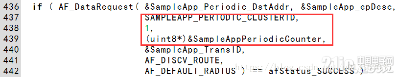

        设置发送内容。自动周期性地发送
第 318 行:判断 SAMPLEAPP_SEND_PERIODIC_MSG_EVT (0x0001)有没有发生,如果有的就执行下面函数。
第 321 行: SampleApp_SendPeriodicMessage();是主要的代码,是我们编写需要发送内容的地方, 我们进入去做一些修改。
第 437 行: SAMPLEAPP_PERIODIC_CLUSTERID 这是一个新东西,其定义为:
#define SAMPLEAPP_PERIODIC_CLUSTERID 1
定义的作用是和接收方建立联系,协调器收到这个标号,如果是 1,就证明是由周期性广播方式发送过来的。
第 438 行: 1 是数据长度。
第 439 行: (uint8*)&SampleAppPeriodicCounter 是要发送的内容。

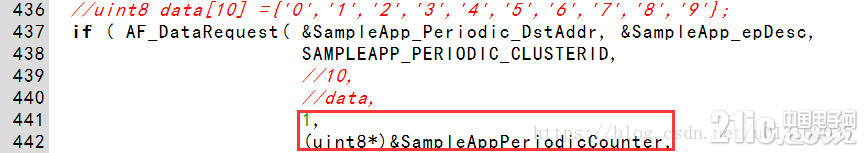

如果想周期性发送数据,我们可以做以下修改,取消注释,注释掉红色方框部的内容。
至此,接收数据并由串口发给电脑显示部分讲解完毕。

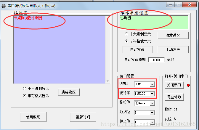

5.2实验现象
打开工程程序,接着,分别选择 EndDeviceEB-Pro 和CoordinatorEB-Pro 编译后下载程序到两个 Zigbee 模块,然后,两个模块都通过串口连接到电脑。打开串口调试助手,设置相关配置,在其中一个串口调试助手发送一些文字,可以看到自身所接串口调试助手和另一个串口调试助手会马上出现相同的文字,如下图所示,说明测试成功。
图5-4节点
图5-5协调器
