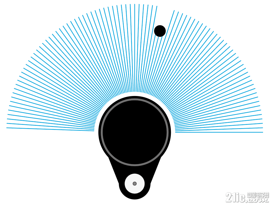

    如果用激光雷达来检测杆塔则会大大降低难度,但是一般激光雷达都是用于ROS,SLAM等场景,难以找到相应的驱动,且成本较高。但是为了电赛也是拼了。我这里接触过一个激光雷达,是Turtlebot3机器人平台上自带的激光雷达,此激光雷达的价格在一千多,但是在TB上,有二手拆机可用的同样型号的价格在100左右,搜索turtlebot3激光雷达就能找到。激光雷达的使用方法其实很简单,用简单的STM32F103系列就能很轻易的处理。一般激光雷达是带有串口接口的,它在上电后,无需进行配置,就能自动向外发送360度的测距信息。激光雷达相当于一个激光测距的模块在那一直转,每转1°就会采集一次深度值。每转一圈会输出360个距离信息。每秒一般会转5圈。
3.2激光雷达的使用
    接下来我将以STM32F103型单片机为例介绍如何通过单片机采集激光雷达的数据。
    STM32单片机比较强大,支持DMA功能,为了减轻CPU的负担,我们使用DMA和USART外设配合,当激光雷达的数据以230400的波特率传来时,直接将接收的字节保存在实现定义的环形缓冲区中。然后通过定时中断每隔一段时间读取缓冲区中的内容,根据官方提供了的数据包结构对激光雷达的数据进行解析。(不同厂家设计生产的产品使用的数据包结构不同)解析其实很简单,就是包头包尾和校验之类的。缓冲区的大小要根据你每次读取的时间间隔和雷达发送数据的速率来确定,比如我用的这个就是每秒5圈,每圈60个42字节的数据包,总共12600B/S。如果我要每秒100次解析缓冲区,则缓冲区必须定义为126以上,为了稳妥,最好定义为两倍以上才可。还有就是每次解析时只需要提取出你最想要的东西(对应角度的距离)即可,然后定义一个360长度的short数组专门用来存放距离信息。
    具体的代码可以通过贿赂我的方式来获取。
3.3杆塔的检测算法
杆塔的检测算法很简单,因为比赛场地除了杆塔没有其他立着的物体,因此直接寻找距离数组中距离为最小值的那个角度索引即可。注意排除飞行器自身的影响(划定一个角度范围进行扫描)。

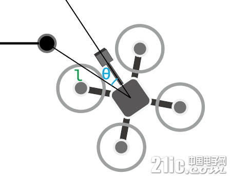

4.飞行器检测电缆线    飞行器检测电缆线的方式有很多种,貌似可以通过电磁场等手段检测,不过一般的方式是采用摄像头。相信很多人会因为电缆线后面的杂乱背景而感到头疼,其实大可不必,只需要用支架将摄像头抬高,使摄像头往斜下方拍摄即可。整个飞行器的形状就像是一只扑腾着翅膀的母**。由于地面的背景颜色较为单一,因此可以去除几乎所有干扰。如果采用这种安装方法,则线检测的算法可以说是非常简单了,甚至可以用两个线阵CCD来获取线的位置和倾角。
摄像头与线缆的相对位置
    此时我检测到线在画面中的倾角和中心高度了,我要如何使用?我要得到的是什么信息? 线的倾角和中心高度不是我们想要的,我们想要的是飞行器摄像头相对于电缆线所呈的倾角,以及飞行器与电缆线之间的距离。首先考虑倾角:当摄像头正对电缆线时,会在画面中得到水平的一条黑线。当摄像头的Yaw角发生了变化时,摄像头不再正对电缆线,此时画面中的线就出现倾斜的情况。同时如果飞行器姿态调整时Roll角(就是左右倾斜的角)发生变化的话,也会影响到画面中的线。
4.1画面中线的倾角的利用
aHR0cHM6Ly91cGxvYWQtaW1hZ2VzLmppYW5zaHUuaW8vdXBsb2FkX2ltYWdlcy8xOTEwNjM3NS0yNjZkOTU4ZmMzOTc5NWJiLnBuZz9pbWFnZU1vZ3IyL2F1dG8tb3JpZW50L3N0cmlwJTdDaW1hZ2VWaWV3Mi8yL3cvMTI0MA.jpg
飞行器Yaw和Roll对画面中采集的线的倾角影响
    由上图可得,画面中的线的倾角主要反应了飞行器的两个角度,一个是Yaw,一个是Roll,考虑当Yaw为偏转90度以后,则画面中线的倾角近似90度。当Roll角偏转90度后,画面中线的倾角也为90度,因此可以认为Yaw和Roll两个角度直接相加得到了画面中线的倾角。可能不太科学,但是近似应该是没有太大问题。所以当我们要求的飞行器在Yaw方向与线缆所呈角度时,只需在画面中线的倾角量中减除Roll角即可。此时会得到一个近似的Yaw偏角。

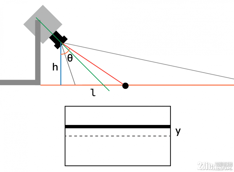

4.2画面中线的中心高度的利用
aHR0cHM6Ly91cGxvYWQtaW1hZ2VzLmppYW5zaHUuaW8vdXBsb2FkX2ltYWdlcy8xOTEwNjM3NS01NDM2Y2E3YTUzOGQ1YjZmLnBuZz9pbWFnZU1vZ3IyL2F1dG8tb3JpZW50L3N0cmlwJTdDaW1hZ2VWaWV3Mi8yL3cvMTI0MA.jpg
飞行器与线缆之间距离的计算
    上面的图已经画得很清楚了,对于定高性能较好的飞行器来说 h 是已知常量,摄像头安装的朝向(绿线)角度也是已知的。首先可以通过画面中线中心的纵坐标y和摄像头的纵向可视角度获取一个近似的线缆相对于摄像头的方位角,然后再与摄像头的安装角度相加即可得出 θ 。已知θ和h,则l可以直接通过tan函数求出。当然还需要考虑到飞行器的Pitch角,飞行器在面朝线缆前后仰时,其Pitch角变化,导致摄像头的安装角度变化,为了消除这种影响,需要获取飞行器的Pitch角并对θ进行补偿,更进一步的,还需要对摄像头的 h 进行补偿,最终得到比较精准的距离数据。
    经过上面的两个步骤,基本就能获得比较精准的飞行器Yaw偏移和与线缆的水平距离了。

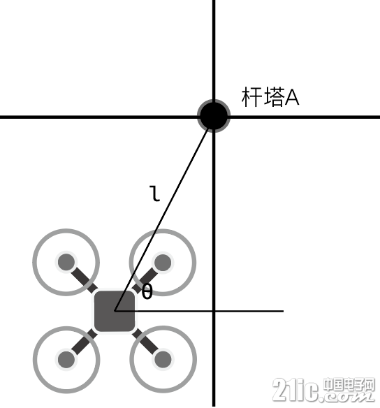

三个典型的控制策略1.杆塔定点控制杆塔定点控制的功能是让飞行器可以在以杆塔为远点的坐标系中精准稳定的定(x,y)点悬停。而这个功能实现的前提是飞行器的Yaw在整个控制过程中内没有明显的偏移。
aHR0cHM6Ly91cGxvYWQtaW1hZ2VzLmppYW5zaHUuaW8vdXBsb2FkX2ltYWdlcy8xOTEwNjM3NS0yN2EzMzI4MjI5ZmNmYmJkLnBuZz9pbWFnZU1vZ3IyL2F1dG8tb3JpZW50L3N0cmlwJTdDaW1hZ2VWaWV3Mi8yL3cvMTI0MA.jpg
飞行器与杆塔的相对位置求取
    现在我们已经通过激光雷达确定了杆的方位角和距离,很轻易就能求出以杆塔为原点的坐标系中飞行器的坐标值。现在如果指定一个给定值(10,-40),就可通过给定值减去实际值获得偏差,通过设计控制器就能得到很好的控制效果。当然一切的前提是Yaw角需满足一定条件,也就是飞行器全程必须正面对着线缆的方向。如果飞行器摆不正,则无法获取到精准的相对位置。
