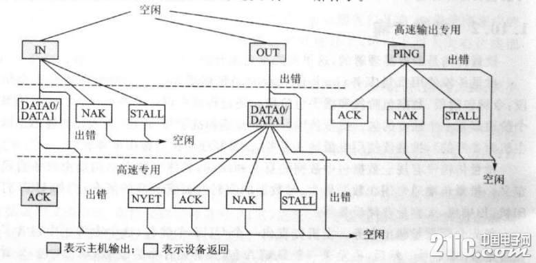

批量传输类型
批量输出事务:首先主机发送OUT包告诉设备,我将要输出数据到你,同时在OUT包中指示了设备地址和端口号,然后接着在总线上发送数据包,设备的对应端点会接收下数据包,如果校验完CRC没有问题,则设备会用握手包ACK回应主机,如果数据出错设备什么都不会发送,主机就会自动超时。这里出错主要有两种情况,一种是令牌包出错,另一种情况时数据包出错。
批量输入事务:主机发送IN输入数据包到设备,如果设备有数据要发送就会将数据放到总线上,主机接收数据检验无错误就回应ACK给设备;如果设备无数据或挂起就会用NCK或者STALL回应主机。
PING:是在高速模式里才有的,没有数据过程,主机发送,从机可以接收数据就用ACK回应,否则回应对应的拒绝代码或不回应(令牌包错)。

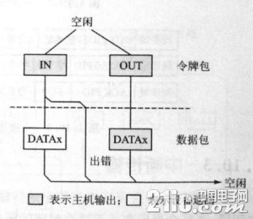

等时传输类型
适用于数据量大,对实时性要求高,但是对数据的正确性要求不是也别严格的场合。因此常用于音频等类似设备中。事物流程图如下:
