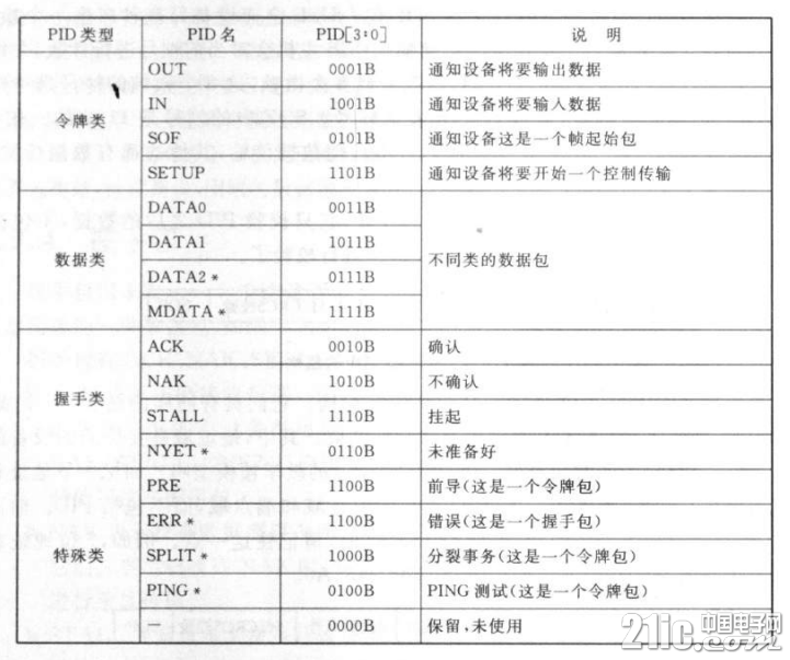

       USB是一种串行总线,因此数据都是一位一位传输的,如同串口那样,但是USB在真实物理电路上却不是TTL电平,而是一种差分信号采用NRZI编码,就是用变化表示0,不变表示1,同时在USB中数据时低字节先发送的即LSB。USB中的数据交互最小单位是包一个包由许多域组成,但是统一的是每个包都有同步域开始,然后紧接着PID,这里的PID不是指PID,而是指类似包命令码这么一个意思。PID只用到了低四位,高四位是低四位的取反用于校验PID字段,常见的PID由USB标准中查到如下,其中*号标识的是USB1.1中没有的:
有表中可以看到USB包分为16种四类,现在先以令牌包的格式介绍包格式。记住一个概念,USB中主机占主导地位,因此输入输出都是在主机角度来说的。
