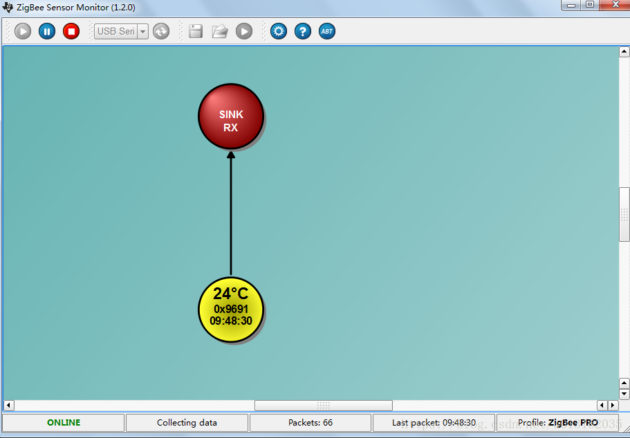

(4)终端上电后显示 SensorDemo Sensor,协调器显示 Match desc req Rsp sent.按终端 S2 联网,联网成功后协调器显示 Report rcvd. 协调器 D1 和 D3 闪烁说明正常。

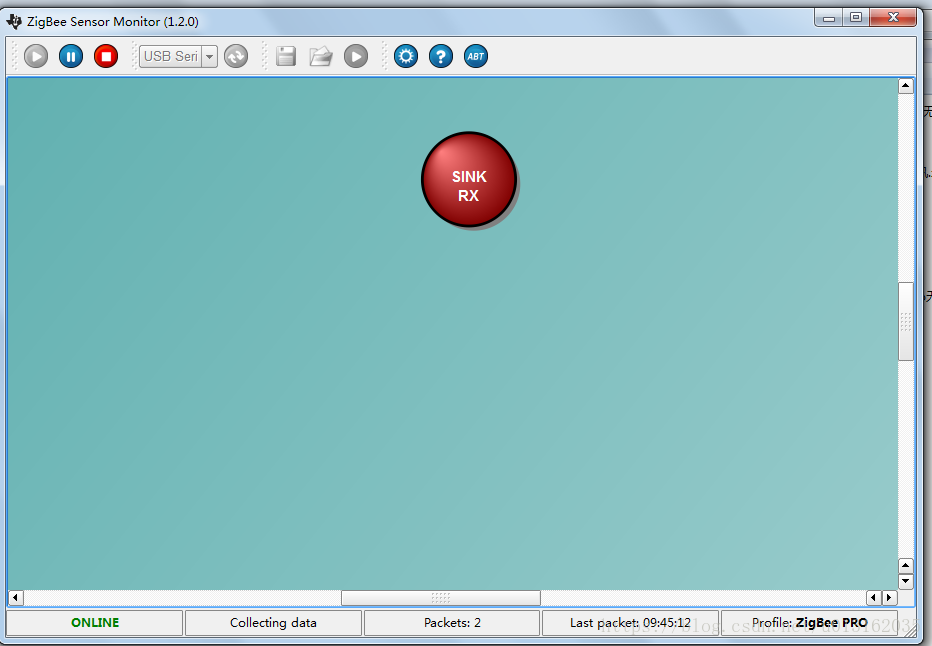

(5)打开软件ZigBee Sensor Monitor,未安装的请找到“ZigBee_Sensor_Monitor_1.2.0.exe”安装即可,在入门篇讲过,不懂的请自行去看,选择与协调器连接的串口,再点开始。
aoyi|  楼主 | 2019-9-5 12:05 | 只看该作者
实现现象
图1
图2
