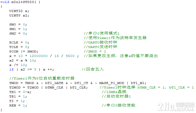

第二步:根据所选的计算公式,初始化UART0。
(1)当选择TH1 = 256 – 12000000/ 32 / 9600计算公式时,设置bTMR_CLK =1,bT1_CLK =1,SMOD =0,具体代码如下,详细的可参考对应芯片的例程。
(2)当选择TH1 = 256 – 12000000/ 16 / 9600计算公式时,设置bTMR_CLK =1,bT1_CLK =1,SMOD =1,具体代码如下,详细的可参考对应芯片的例程。

注:当UART0不做printf调试打印使用,而是做普通的通信串口时,UART0 mInitSTDIO( ) 初始化中的TI=1一定要去掉。
