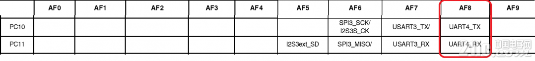

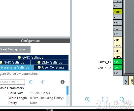

sky.sun.zz 发表于 2019-12-7 15:56 | 显示全部楼层
F407的UART4默认IO口是PA0和PA1,需要重复用功能重映射函数。
GPIO_PinRemapConfig()
另外UART与USART有所不同,F407的UART4并非USART4。楼主应该仔细阅读ST官方使用说明书。

 楼主| Cjy_JDxy 发表于 2019-12-7 16:38 | 显示全部楼层
GPIO_PinAFConfig(GPIOC,GPIO_PinSource10,GPIO_AF_UART4); //GPIOC10¸´ÓÃΪUART4
        GPIO_PinAFConfig(GPIOC,GPIO_PinSource11,GPIO_AF_UART4); //GPIOC11¸´ÓÃΪUART4
我有这两句,应该可以了吧。

 楼主| Cjy_JDxy 发表于 2019-12-7 16:46 | 显示全部楼层
谢谢!
我有这两句。你帮我看看,搞好了我给你打赏。
我1楼和7楼都有这两句。
应该是重定向的吧。

        GPIO_PinAFConf ...

icecut 发表于 2019-12-9 23:26 | 显示全部楼层
Cjy_JDxy 发表于 2019-12-9 16:37
你这也挺好。可是还有人用HAL库呢!
看个人爱好
hal库, 不是用库, 而是自动生成代码.
你只需要告诉cubemx你用那个腿. 什么功能, 代码是自动生成的.你这种粗心错误,就不会出现了.当然软件有时候也有bug, 大部分人遇不到.
