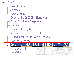

(2)、MTU MAXIMUMTRANSMISSION UNIT最大传输单元
MTU最大传输单元,L2CAP应用必须支持最小为48字节的MTU,默认值为672

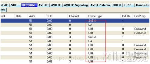

四、串口仿真协议   RFCOMM
为建立在串口之上的传统应用提供环境接口,使他们可以做比较少协议改动就可以在蓝牙无线通信无线链路上工作。多路串口仿真是RFCOMM的重要功能,通过多路复用器(multiplexer),一条L2CAP链路可以同时 多个串行应用。
两台设备间的串口仿真:
RFCOMM 两个蓝牙设备之间可以支持多达60多路仿真串口。

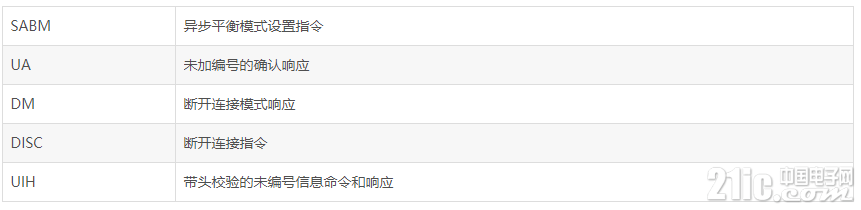

RFCOMM帧类型如下:
