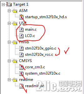

本节主要采用72MHz的stm32尝试刷屏效果
工程结构如下:
注:整个工程最重要的部分在USR中,其它是必须!
