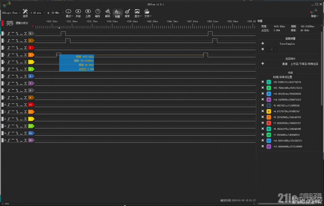

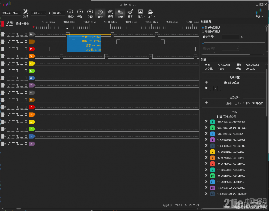

最后要做的就是上逻辑分析仪看下输出的实际情况,然后做些数值上的修正,主要是digitalWrite会有一定的延时导致的,实际写的时候还需要仔细思考下分支判断的边界和顺序,这个只有动手写一遍才能体会,过于细节不详述。
附上几种方案实测对比:
测试程序为循环设置舵机脉冲时间,多个舵机脉冲时间相差5us,循环步进30us,代码地址:
https://github.com/atp798/Timer2ServoPwm/tree/master/examples/ServosAndPwms
官方库:
watermark,type_ZmFuZ3poZW5naGVpdGk,shadow_10,text_aHR0cHM6Ly9ibG9nLmNzZG4ubmV0L2F0cDE5OTI=,size_16,color_FFFFFF,t_70.jpg
未修正的版本:
修正后的高精度版本:
粗略统计,官方的版本,周期误差稳定15us左右,脉冲误差1~2us,平均1us左右,未修正版本周期误差4~20us左右,不稳定,脉冲误差1~2us左右,平均1us,但是较容易出现偶然的脉冲误差整个周期即128us的情况。修正后版本的周期误差稳定小于1us,脉冲误差稳定在0.5~2us,平均小于1us
