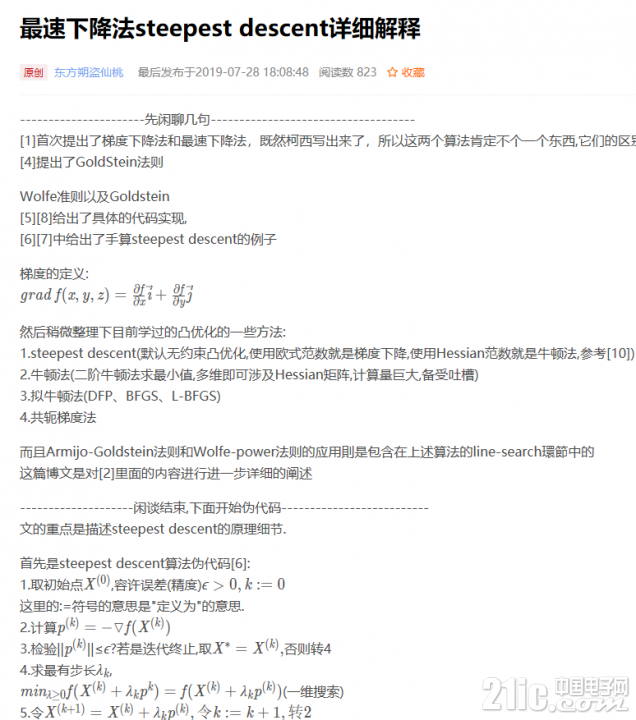

硬件工程师要想提升内功,必须学习一定的数学知识,这些数学知识,多数情况下软件工程师也是需要的,例如下图:
不少人在学校没经过系统学术训练,碰到问题只能求助于百度或维基百科,或者看别人代码怎么写,即便能看懂算法,未必能知道某种方法的内涵与意义。

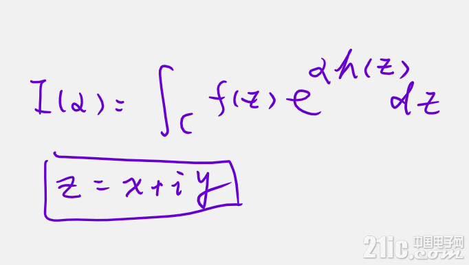

要想讲清楚什么是最速下降法,不得不先讲拉普拉斯积分和傅里叶积分。
拉普拉斯积分中,研究的是实数:
而广义傅里叶积分,研究的是纯虚数!
而这个最速下降法,研究的是比以上二者更一般的情形----复数!
