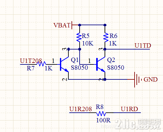

怀疑2、GPRS与N76E003接口电平兼容问题
1、VBAT电平是4.0V>0.7VCC=3.5V,单片机可以成功识别到高电平
2、将VBAT处电压跳线至VCC=5V,问题未排除
3、将GPRS模块发送引脚直连单片机的接收引脚,问题未排除,遂恢复原有连接
4、怀疑三极管损坏,更换Q1 Q2,问题未排除
