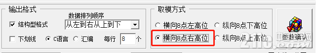

关于这块LCD屏的规格等参考资料等可以通过附件查看。由于此次还使用了点阵汉字的显示,所以还需要使用字模提取软件提取点阵字符。这块LCD屏的点阵字符提取方式可能和其他不太一样,我的这块方式如下:
在字模提取软件确认参数之后,输入想要提取的字符就能输出字模表,当然也是可以自定义字符的,我的温度单位(摄氏度)就是自定义的字符,字模提取软件见附件。
还有一个很重要的就是,LCD屏显示汉字需要根据你所使用的字符点阵的大小设置显示坐标,这个很关键,不然会乱码的。如果遇到只能显示汉字的一半,多半是显示的方法不对,附上我的16*16点阵显示代码吧!
