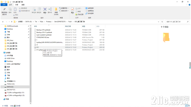

一,    打开文件(可以随文下载放置在文档中打开)。(如下图1所示)
图1

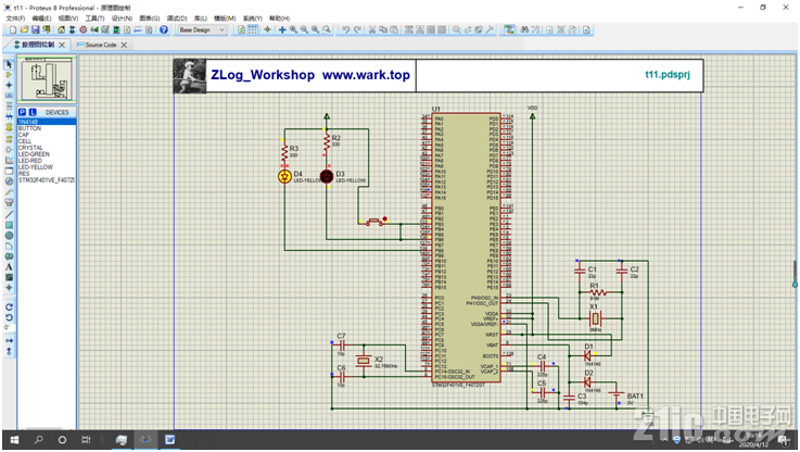

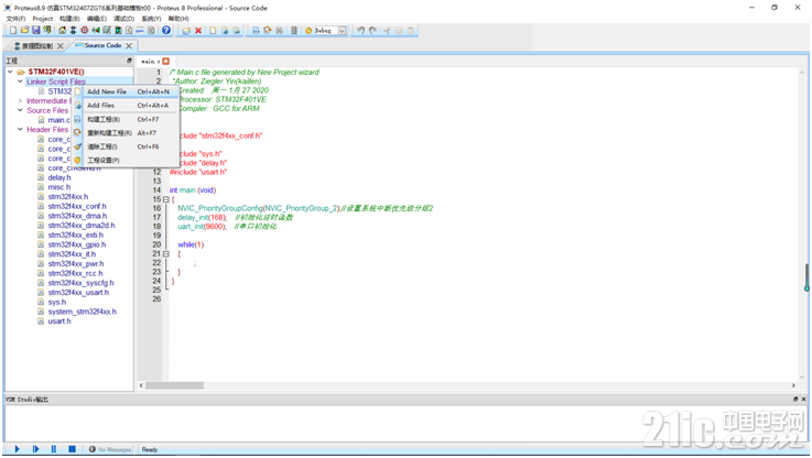

二,调整虚拟器件,另存工程文件。(如下图2,3所示)
图2
图3
三,点击Source Code标签。(如下图4所示)

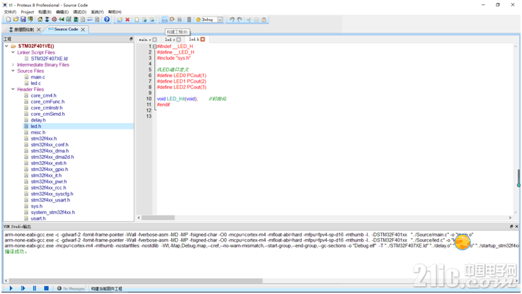

四,编辑main.c, wwdg.c,wwdg.h, key.c,key.h, led.c,led.h 代码如Proteus8.9 仿真STM32407ZGT6系列001(如下图5所示)

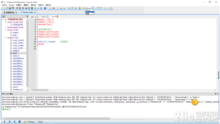

八,选择release,点击构建工程按钮,编译工程生成Hex文件。(如下图10所示)
