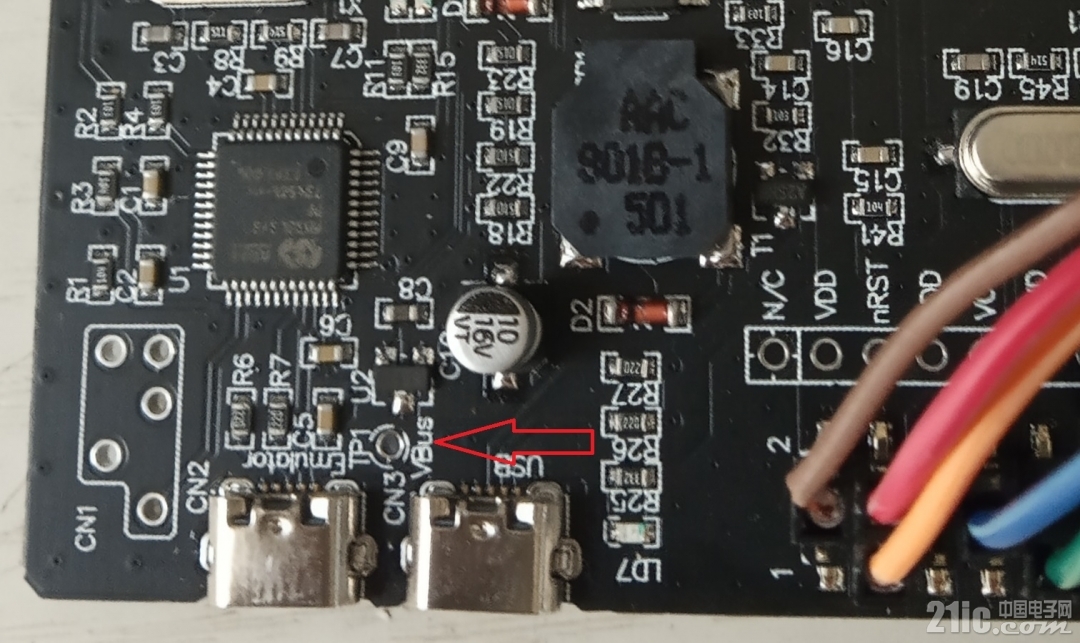

    由于语音模块使用的是5V电源,但评测板上却没有5V电源的输出引脚(开始未曾想起arduino接口),只好在评测板上查看,结果在电源芯片旁找到一个5V电源焊盘(下图红色箭头所示):

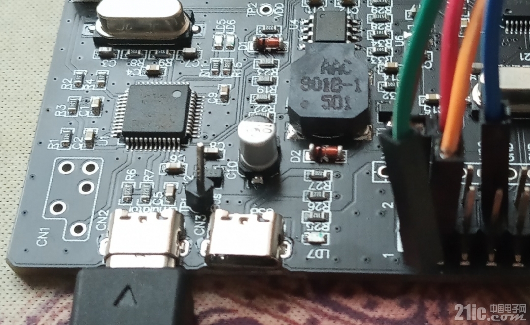

    于是在此焊上了一根排针:

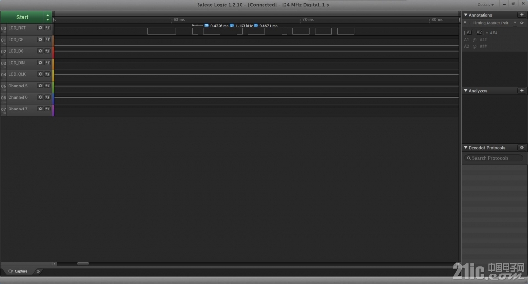

    最后通过逻辑分析仪来调整一线串口的时序,将时序调整到协议的要求。高电平的持续时间要求是1200ms,我调整到约1300ms:
    低电平的持续时间是400ms,我调整到432ms,满足了协议要求:
    下图为测试过程:

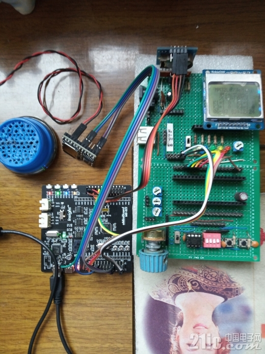

    测试结束时忽然想起评测板上提供了arduino接口,这个接口标准上应该会有5V电源,于是又将评测板上的杜邦线取下,检查发现其中的VCC就是5V电源接口:
    然后在arduino电源接口上焊上排针,重新将LCD显示屏、DS1307日历模块以及JQ8400语音模块重新连接好:
