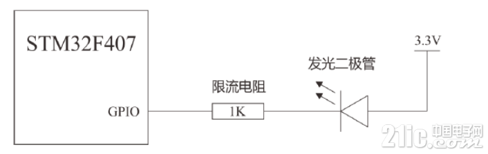

三、实验原理
STM32板上LED引脚为LED_RED(PI5);LED_GREEN(PI6);LED_BLUE(PI7)。MicroPython默认LED(1)为PI5红灯、LED(2)为PI6绿灯、LED(3)为PI7蓝灯。输出高电平LED灭,输出低电平LED亮。驱动示意图如图所示:
四、实验步骤
  • 用数据线将iCore3的USB-OTG口与电脑相连;
  • 将代码包中的main.py文件替换到PYBFLASH磁盘中的main.py;
  • 弹出磁盘(必须!),将iCore3重新上电,代码运行;
五、实验现象
iCore3双核心板上ARM-LED灯红绿蓝交替点亮。
六、实验程序
