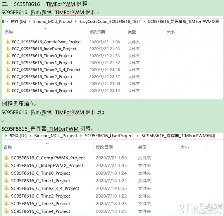

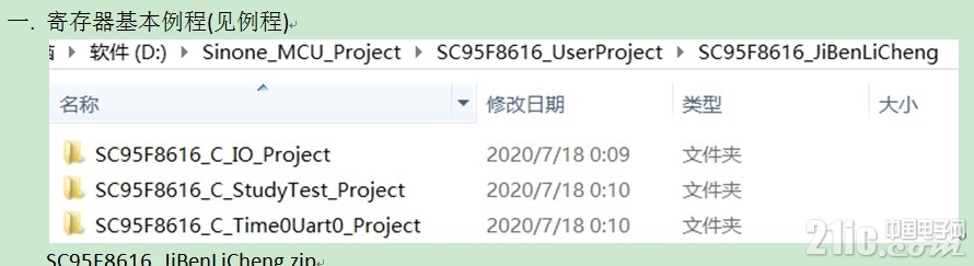

1. 关于 SC95f8616  学习的寄存器3个基本例程 和大家分享.
2. 关于SC95f8616 定时器与PWM学习例程 易码魔盒与寄存器
详细见附件文件:
